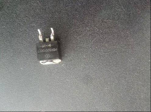

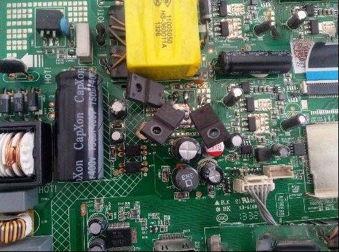

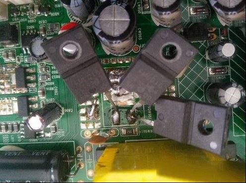

    收到同行送来的故障机壹台康佳LED32S3360CE液晶电视,故障现像不开机,只有暗淡的指示灯,开机检查各电源输出,代机电压只有1Ⅴ左右,没有24Ⅴ输出,因为代机电源和24Ⅴ主电源是共用一个变压器的,不是分开的,所以重点检查主输出电路,发现主输出整流二极管mbrb20100ct击穿短路,由于手头上没有这个二极管,而且又是上门维修,就用了三个G16代替,试机主输出24Ⅴ正常,有光,接上信号图声正常,装好机盖。
