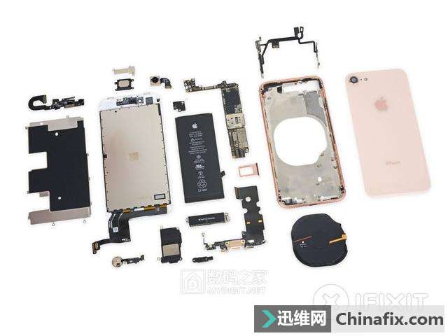

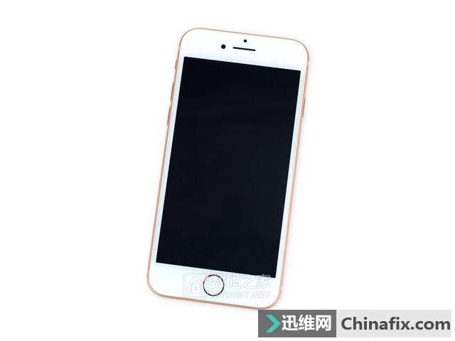

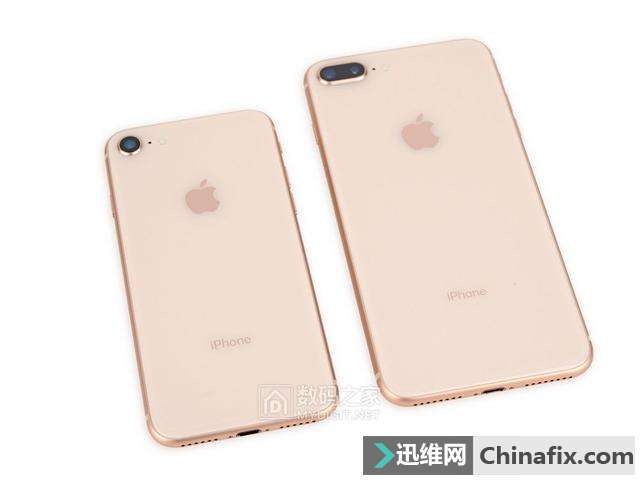

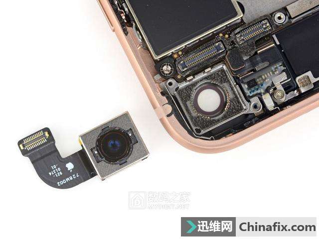

为争取第一时间拆解 iPhone 8,iFixit 团队专门飞到了澳大利亚(发布时间最早),他们发现除了后盖换成了玻璃,iPhone 8 与 iPhone 7 在内部规划上几乎一样。

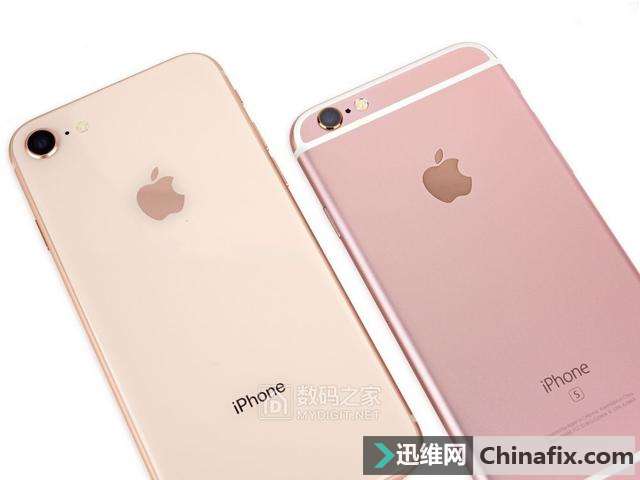

iFixit 抢购到的是一部伪土豪金色 iPhone 8,iFixit 表示外观依然那么眼熟,和 iPhone 6s 对比起来分别也不是很大。与前几代 iPhone 的主要分别就是为了支持无线充电采用了玻璃后盖。

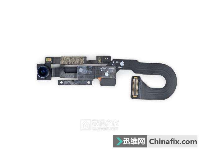

1200 万像素摄像头,/1.8 光圈,最高可达 5 倍数码变焦
700 万像素 FaceTime 前置摄像头,,具有/ 2.2光圈和 1080P 高清录制功能

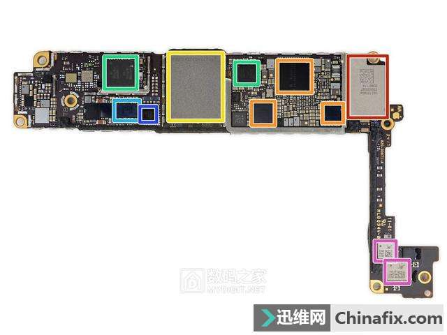

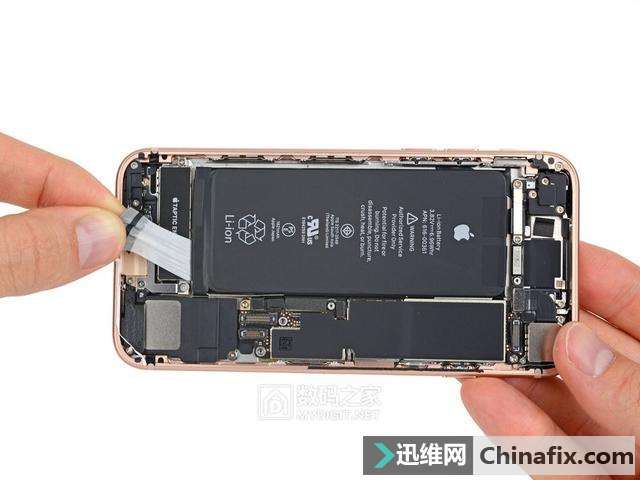

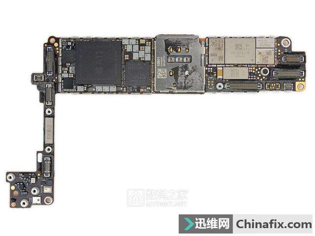

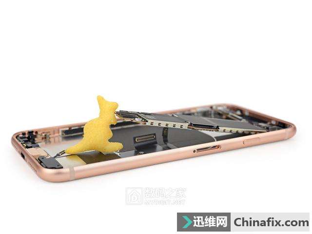

iPhone 8 的逻辑板一如既往地小气吧啦,上面挤满了各种关乎手机功能体验的关键性芯片,红色标记的是苹果 64 位架构 339S00434 A11 仿生神经网络引擎、嵌入式 M11 运动协处理器以及被压在身下的 SK 海力士 H9HKNNNBRMMUUR 2 GB LPDDR4 系统内存。
而橘黄、浅黄、浅绿、浅蓝、深蓝、浅紫色表示出来的分别是 高通 MDM9655 Snapdragon X16 LTE 调制解调器、Skyworks SkyOne SKY78140、安华高 8072JD130、P215 730N71T 包络跟踪IC、Skyworks 77366-17 四频 GSM 功率放大器模块、恩智浦 80V18 安全 NFC 模块。
逻辑板反面则集成有 Apple/USI 170804 339S00397 无线WiFi/蓝牙/FM 收音机模块(红)、Apple 338S00248 / 338S00309 电源管理芯片和 S3830028(橘黄)、Toshiba TSBL227VC3759 64 GB 闪存(黄)、高通 WTR5975 千兆 LTE 射频收发器和 PMD9655 电源管理芯片(绿)、博通 59355,有可能是 BCM59350 无线充电芯片的换代品(浅蓝)、恩智浦 1612A1 显示控制器(深蓝)、Skyworks 3760 3576 1732 RF 开关和 SKY762-21 247296 1734 RF 开关(浅紫)

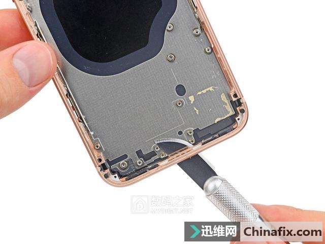

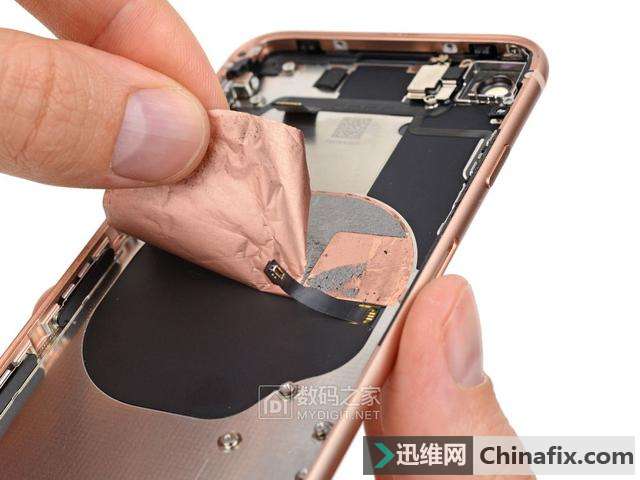

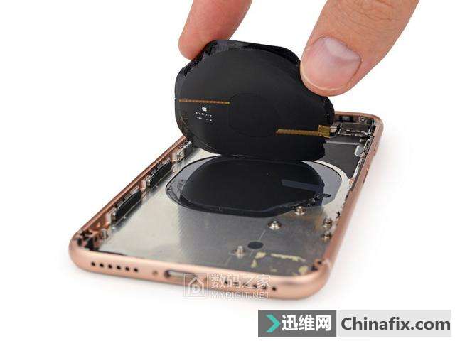

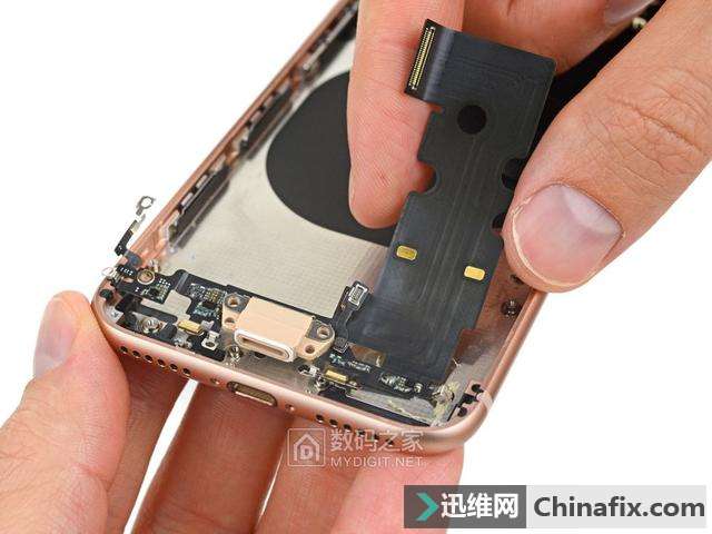

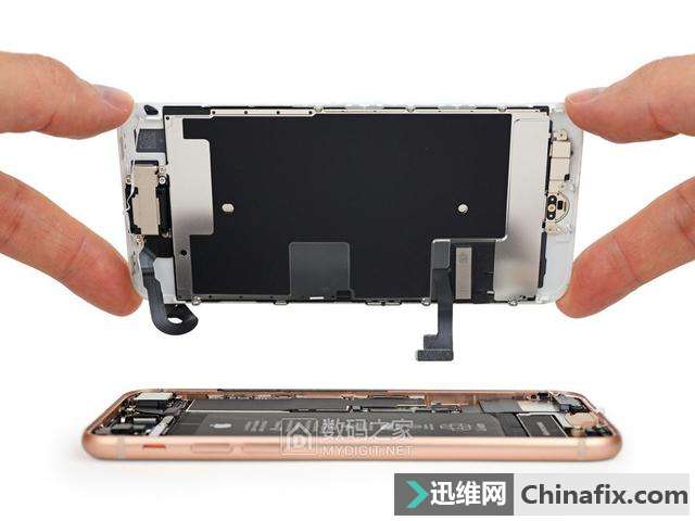

这代肾果机可算是用上了 Qi 无线充电技术,无线感应线圈正对着后盖中心,面积不算小,配合优质充电器充电速度应该不会慢到哪去。

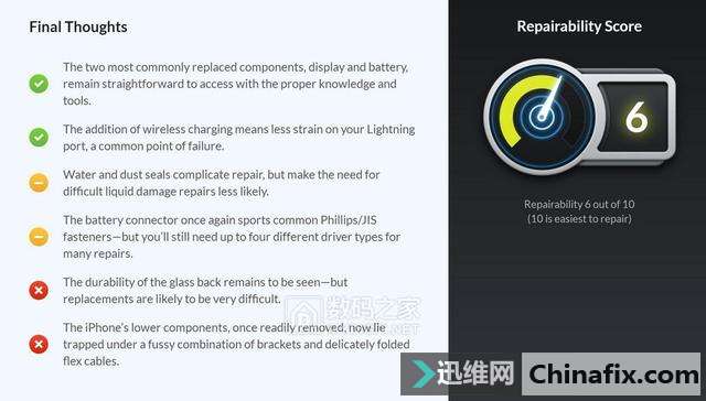

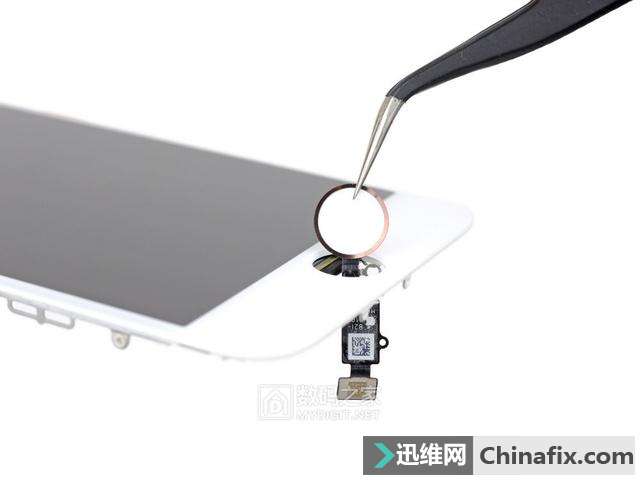

关于 iPhone 8 的可维修性得分,铁面无私的 iFixit 只给了 6 分,其中加分项目有:

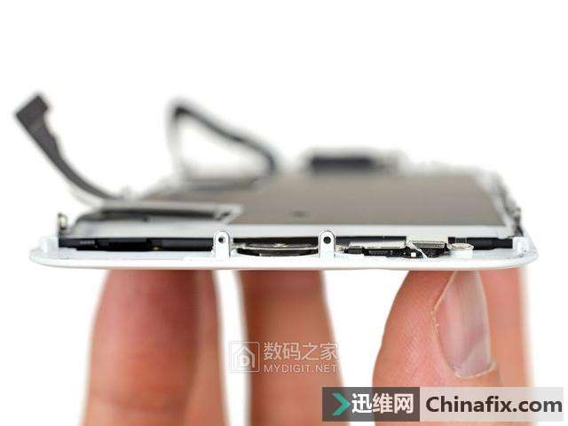

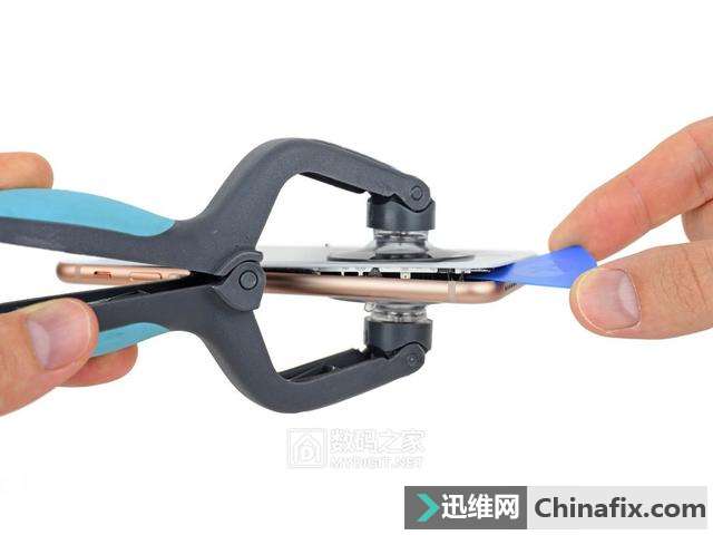

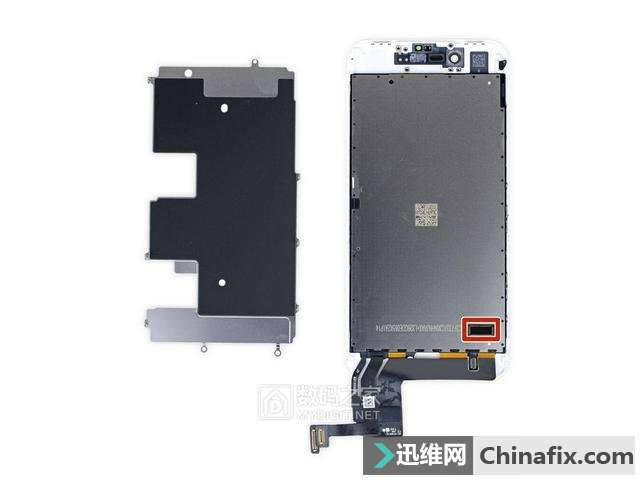

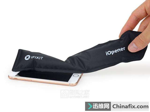

显示屏和电池固定方式还是原来祖传的配方,凡是掌握拆解要领和手持正确工具的“老油条”都能做到无损拆解。

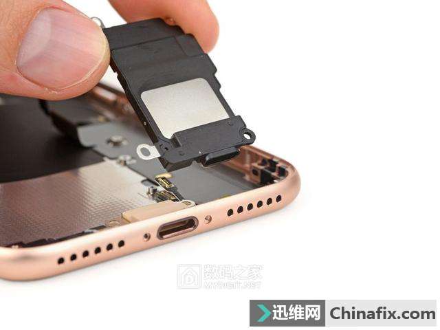

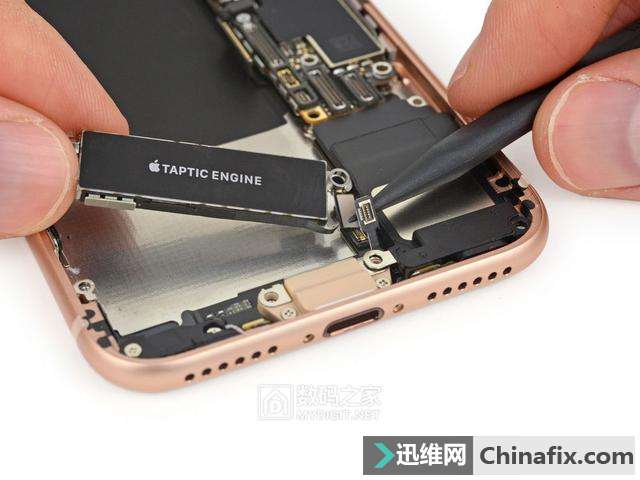

无线充电的增加一定程度上可减少 Lightning 插口的运用频率,让这个最爱坏也最重要的“小零碎”生命直接得到了延长。
而必须提出批评的地方则有:

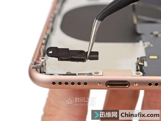

防水防尘密封件加剧了手机维修的复杂程度,但好处是可保护内部精密电路免遭水灾侵害报废。

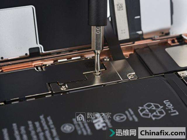

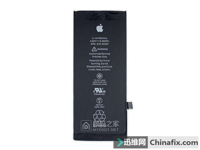

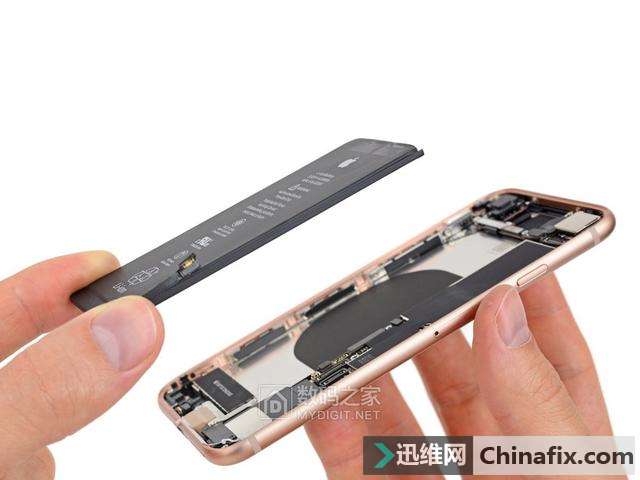

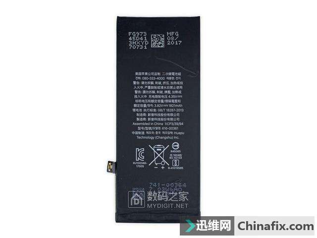

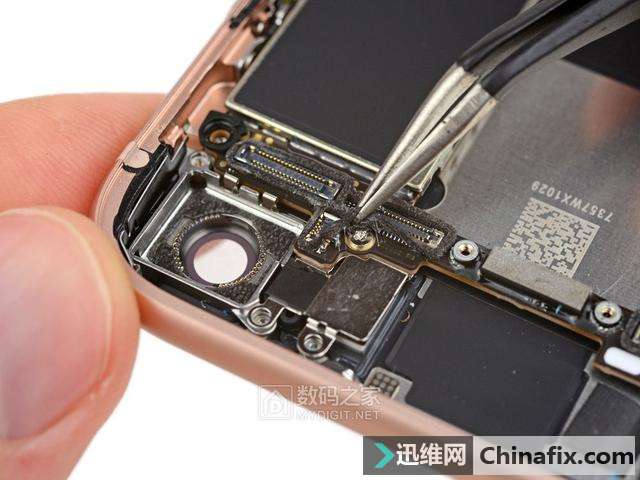

电池连接器再度运用普通十字螺 丝/ JIS 紧固件固定,但要将其彻底拆开需准备多达四种尺码的螺丝刀才行。

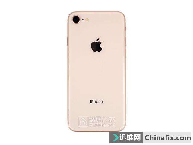

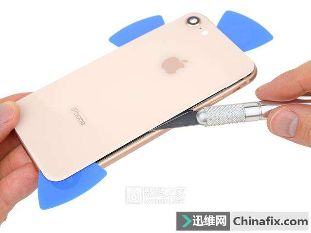

玻璃后盖的耐用性还有待观察,但更换起来会比较困难,平时运用千万多加小心,别磕着碰着。

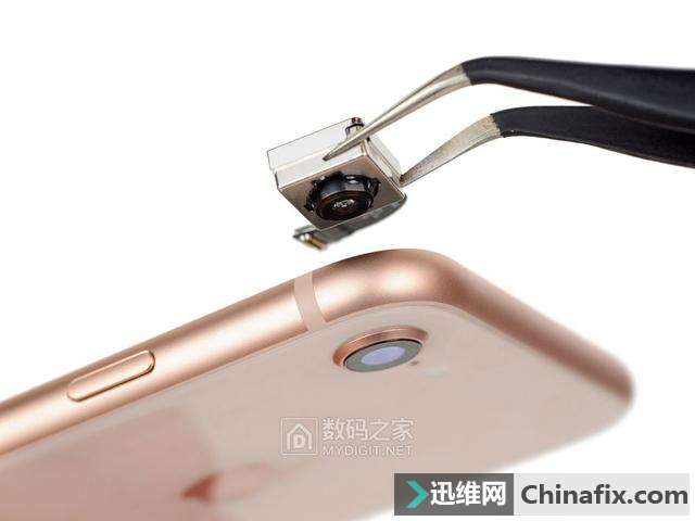

一些底层装置组件都被大大小小、长长短短的支架与巧妙折叠摆放的排线挡住,要想一下子拆光光还是很考验拆客耐心的。
