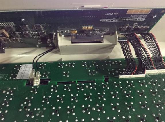

  拆开键盘,这做工没谁了。毕竟30年前电脑可是很贵的,键盘什么的肯定也贵。一分钱一分货

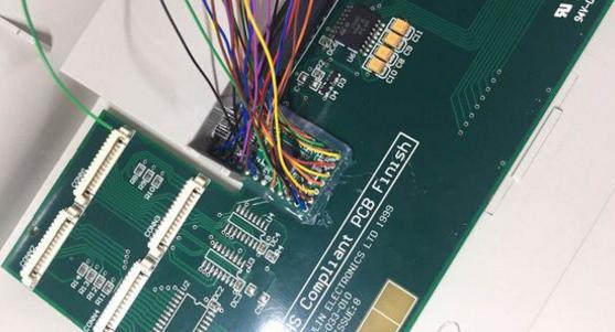

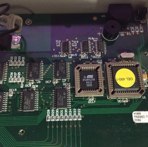

  这个是键盘的主控板,以前集成度差,控制板上有很多的芯片,现在的键盘只要一块牛屎就能搞定了。这个蜂鸣器是干什么用的。

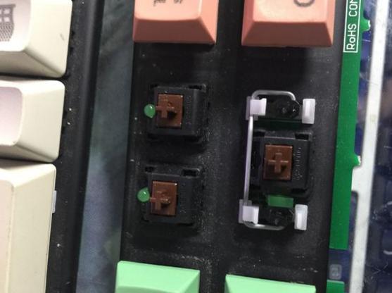

  樱桃茶轴,在这个机械键盘都那么便宜的年代,其实DIY一个也只是自己的兴趣,开心就好

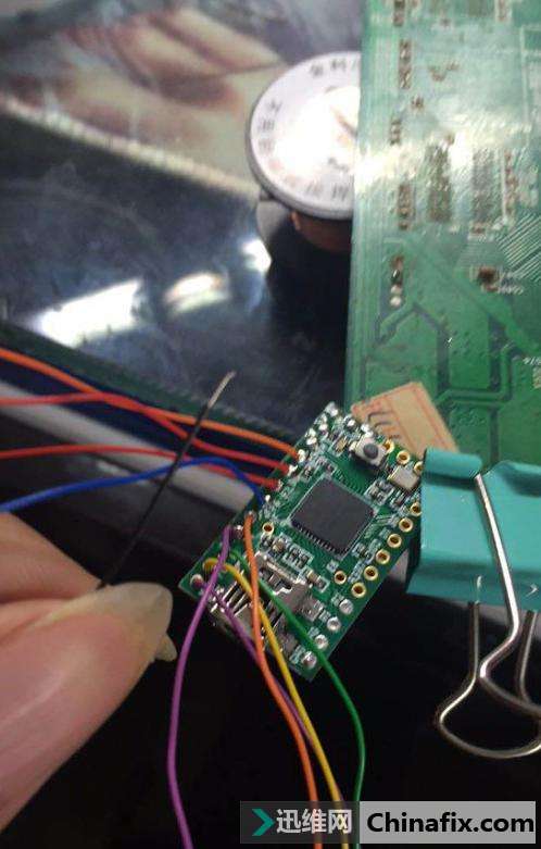

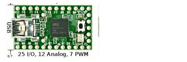

  这个是键盘的主控芯片,准确说是一个开发板,一般来手店家是提供了程序的,当然也可以自己对程序改造一下

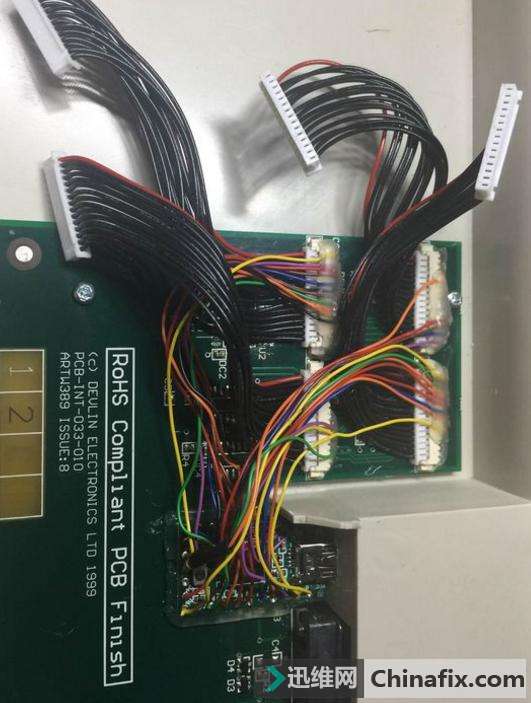

  开始焊接连线,大家可以用书夹子来做简单的固定

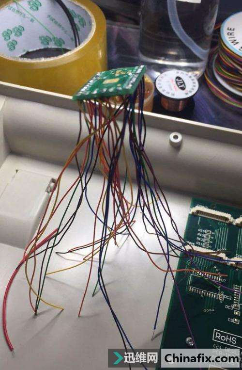

  把线飞完了,这一大把飞线都可以把芯片给顶起来了
  用热熔胶把主控板固定好了

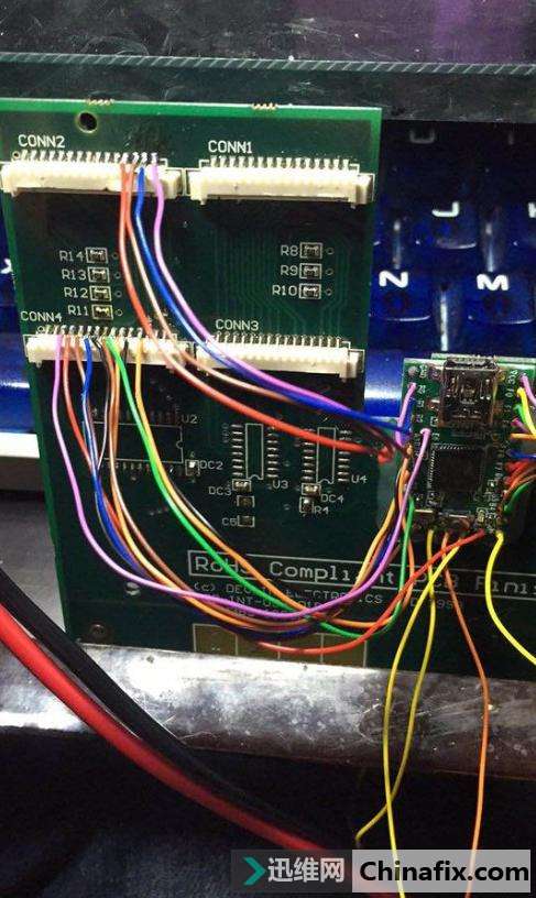

  开始飞键盘扫描部分的飞线,之际把线飞到插槽上就好了。不会对原来的主控造成太大的破坏。

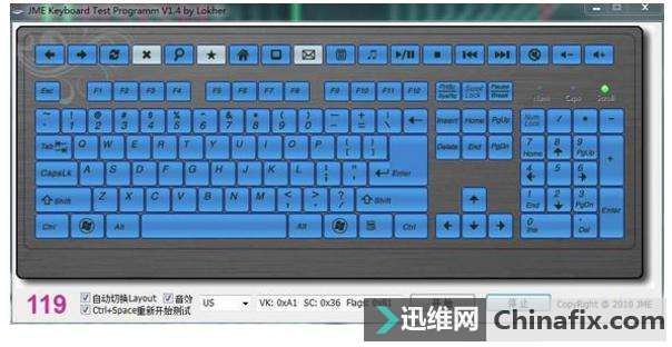

  键盘测验通过,可以运用了
