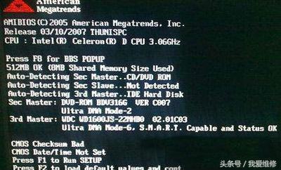

  主板电池没电会出现以下现象:
1、电脑每次开机,时间都会恢复到初始时间,也就是说,时间不能正常同步,时间不准的问题;
2、电脑Bios设置不生效,不管BIOS怎么设置,重新启动后就会还原默认。
3、电脑BIOS没电后,电脑不能正常启动开机,显示黑屏界面,提示PressF1toloaddefaultvaluesandcontinue,当然也有部分电脑没有主板电池也可以开机,不过经常无主板电池进行开机运用,容易破坏主板南桥芯片,导致主板破坏。

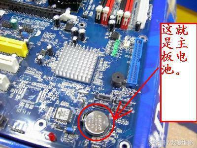

主板电池的位置:
  打开主机箱,主板上南桥附近,有一个背面有加号,直径在两公分左右的银白色圆片纽扣电池。

  1、先购买一个新的主板BIOS电池,注意要和你电脑上的电池是同一型号的。如果你的机器是品牌机且在保修期,可与客服联系进行更换,请不要自行打开机箱,否则将取消质保,如果是兼容机(组装机)可以自行拆开进行以上操作。
  2、关掉电脑的电源。打开机箱盖子,会看到一个圆的电池。直径大约为1.5-2.0CM,把电池取出来,每一种主板的电池座不一样,所以电池的取法也不一样。
主板电池较常见的三种扣法:
● “外扣式” 要拆下电池只需将电池座旁的扣子往下压,然后再将电池往外推出即可。
● “上扣式”的电池座,这种电池座的扣子制作在电池的上方,要拆下电池时只需把扣子往外扳,电池即会自动弹出来。
● “上压式”的电池座,要拆下电池也很简单,只要将电池往外侧推出即可。
3、这时把新电池拿出来安装。注意一下水银电池的正、负极方向,然后依照刚刚拆下电池的反动作将电池装回,就装好了。再把机箱盖子盖上,开机之后如果提示按F1的话,就可以按F10敲两下回车就行。
