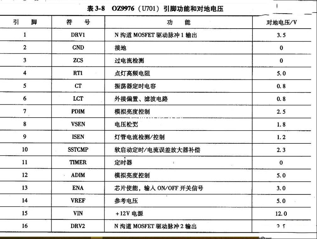

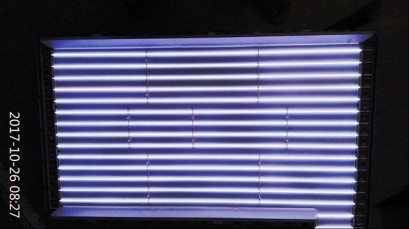

    收到同行送来的故障机壹台转修的康佳机LC42FS81DC液晶电视,用户说这机叫别人修了,拿回去几天故障依旧,屏幕有时亮有时不亮,由于是转修机,用户同意留下电话,说有时间再检查。试机检查发现,有时背光闪2秒后黑屏,有时连续反复4次,都是闪2秒停1秒,才能开机,热机和冷机故障情况差不多一样,有故障时电源指示灯显示是正常开机状态,由此判断故障在背光电路。拆机参考下图进行检查。
          OZ9976的15,14,13,12脚供电正常,开机时速测8,9脚电压,8脚电压升到0.6伏然后变0伏,9脚升到0.9伏然后变0伏,这样就排除过压保护,从故障表现为看也不像过流保护,因过流保护电路是瞬间起作用,是否灯管有问题?拆机,反复开机观察,灯管正常,问题在背光板上,看板上的集成块还有关键脚5,10脚的零件,都正常,本想在某宝上买块板,一看价格就是贵,且贵得有谱,考虑试修板,由于故障原因隐蔽不易发现,单单靠短短几秒钟测量出来的电压,看来是无济于事,只能暂时放一放。几天后忽然想起会不会是线路板漏电,以前修过也是康佳的用6755做电源电路的电源故障,费了很多周折,最后查出也是线路板漏电,于是马上动手先把4,5脚,10,11脚所在线路的油漆刮掉,试机,果然反复开机都能正常开机,但是有时在开机后,有十几秒钟屏幕较暗,之后变亮才正常,说明线路板还有漏电,引起高压不足,干脆拆下OZ9976,还有部分零件,再刮掉线路上的油漆,焊上零件,最后涂上一层松香水经过几天反复试机,正常。
