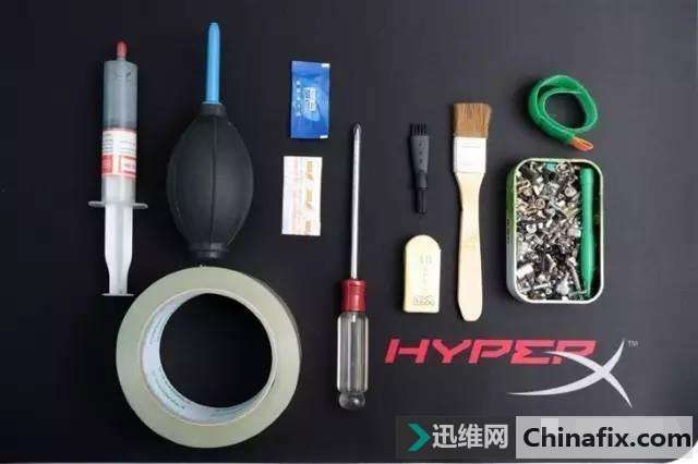

  工欲善其事必先利其器,在准备除尘工作之前,我们要准备好一些工具!一般说来,像我们这种普通玩家除尘准备好皮老虎、橡皮擦、毛刷、酒精等等,甚至是吹风机也可以拿上!

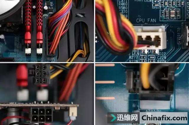

  如果是新手,最好把电脑各种接线的地方看个清楚,手机拍照保留,然后拆解吧…

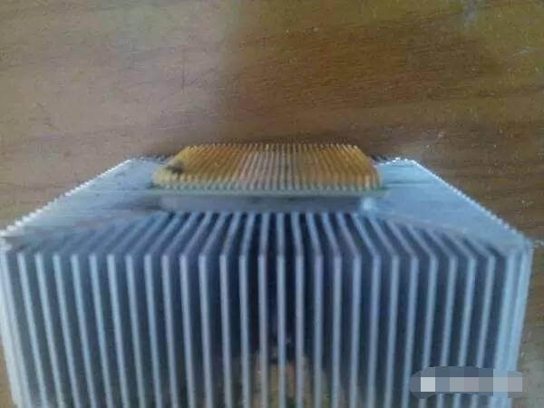

  如果是AMD平台,某些很久没有除尘的散热器,请一定要璇转几圈,确定处理器没有被硅脂粘在散热上面,然后再拿下散热,不然有可能会出现散热器把处理器拔出来的悲剧!

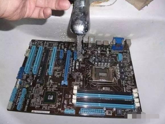

  当然,如果灰尘太多的话,而且又想偷懒的话,又碰巧最近天气都是太阳,直接用水洗主板、显卡、散热等硬件也不是不可以的!丢到太阳底下暴晒一两天,确定所有晾干,一样正常运用!而且硬件还跟新的一样,不过就是要等,新手也不推荐!有些风扇自带注油孔的,我们玩家也可以把家里的菜油弄一点点进去,润滑一下,这样也不错!

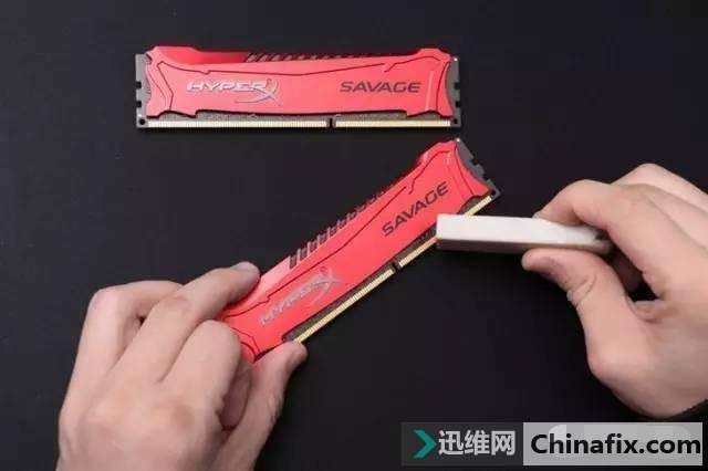

  把内存、显卡、硬盘等有金手指部位的硬件,所有用橡皮圈擦一下,把氧化膜给弄掉,虽然没什么鸟用,但擦擦有时候是可以搞定问题的!

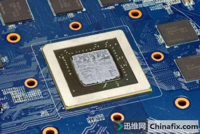

  然后就是有点难度的,给独立显卡跟换硅脂。这里我还是那句话,胆大心细,绝对不会出问题!把散热弹簧、背板固定螺丝等等所有取下来,轻微左右上下旋转,就能够取下散热器,看到显卡上面已经干涸的硅脂,用酒精加棉布(水也可以,仔细弄)清洗掉原来的硅脂,换上自己的硅脂,注意不用太多,一点点就好,然后原路装回去,散热弹簧螺丝不要拧太紧,适当即可!处理器换硅脂就比较简单了,中间弄一小坨,直接散热器压下去!

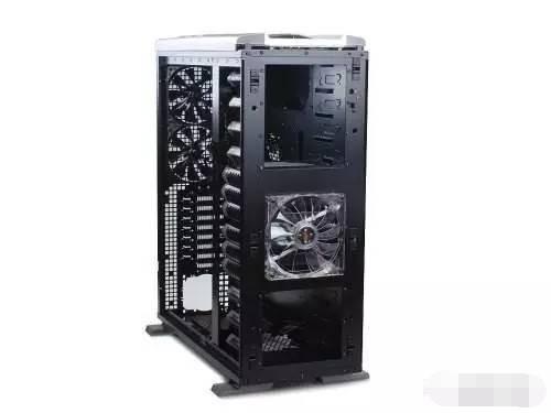

  机箱通风口的灰尘清理,有条件的网友,还可以把机箱的塑料面板所有拆下来(注意线材),清理一次,装回去!灰尘起来的差不多,记得先裸平台点亮测验一下,没问题的话,那就练习一次走线吧,重新装机点亮即可!

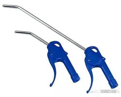

  哦,对了,如果某些用户手里有高压风枪这玩意,在空旷出,对着机箱吹,这种除尘方式简单、暴力、快捷、干净!唯一的缺点就是有可能吹坏硬件,而且高压风枪也不好找,所以我最后提一下…
