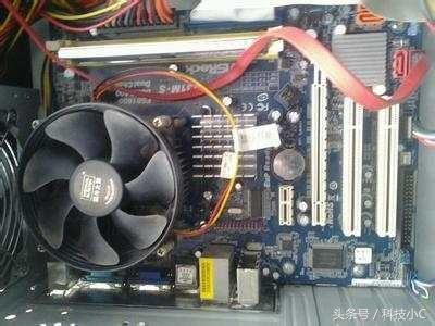

  将BIOS电池放电(恢复BIOS出厂默认值)建议插拔一下显卡、内存,清理一下卫生,并且擦亮显卡、内存的金手指。 电脑开机无显示问题的排除方式(查看有没有起鼓的电容)。
  第1步:首先检查电脑的外部接线是否接好,把各个连线重新插一遍,看问题是否排除。
  第2步:如果问题依旧,接着打开主机箱查看机箱内有无多余金属物,或主板变形造成的短路,闻一下机箱内有无烧焦的糊味,主板上有无烧毁的芯片,处理器周围的电容有无破坏等。
  第3步:如果没有,接着清理主板上的灰尘,然后检查电脑是否正常。
  第4步:如果问题依旧,接下来拔掉主板上的Reset线及其他开关、指示灯连线,然后用改锥短路开关,看能否能开机。
  第5步:如果不能开机,接着运用最小系统法,将硬盘、软驱、光驱的数据线拔掉,然后检查电脑是否能开机,如果电脑显示器出现开机画面,则说明问题在这几个设备中。接着再逐一把以上几个设备接入电脑,当接入某一个设备时,问题重现,说明问题是由此设备造成的,最后再重点检查此设备。
  第6步:如果问题依旧,则问题可能由内存、显卡、处理器、主板等设备引起。接着运用插拔法、交换法等方式分别检查内存、显卡、处理器等设备是否正常,如果有破坏的设备,更换破坏的设备。
  第7步:如果内存、显卡、处理器等设备正常,接着将BIOS放电,采用隔离法,将主板安置在机箱外面,接上内存、显卡、处理器等进行测验,如果电脑能显示了,接着再将主板安装到机箱内测验,直到找到问题原因。如果问题依旧则需要将主板返回厂家修理。

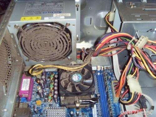

电脑主机一大杀手灰尘
  1、检查电源和重新启动按键是不是出了物理问题,最常见的是按下去起不来,两个按键的任一个出现这种问题,均可以造成电脑无法正常开机。搞定方式只能送修或更换机箱,因为机箱由于集成在机箱内部,普通用户很难修理。
  2、打开机箱,将主板BIOS电源拔下,稍等一会,再重新按上,看电脑是否可以正常运行。
  3、将主板与机箱的链接线所有拔下,用螺丝刀碰触主板电源控制针(由于有许多针,电源控制针的确认请参照主板说明书,别乱碰,会烧主板的),如果正常开机,证明是机箱开机和重新启动键的问题。搞定方式同上。
  4、将电源和主板、光驱、硬盘、软驱等设备相互之间的数据和电源线所有拔下,将主板背板所有设备,如显示器、网线、鼠标、键盘也所有拔下,吹干主板电源插座和电源插头上的灰尘后重新插上,开机。如果可以开机,再将设备一件一件插上,以确认问题源。确认后更新出问题的配件即可搞定问题。
  以上四步所有试完了,依然不可以确定问题源的话,在现在设备的情况下,已经不能确定问题源所在,只能将电脑主机送维修站了。
