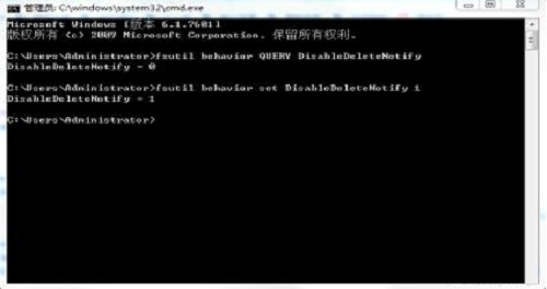

  以管理员身份运行CMD,输入fsutil behavior query disabledeletenotify,按ENTER执行命令。下行显示Disabledeletenotify=0表示TRIM为开启状态,disabledeletenotify=1表示,TRIM为关闭状态。
2.手动开启SSD TRIM的状态
  如果你刚查询了TRIM状态,你可以按方向键,按向上,出现刚查询时输入的命令,然后把query改成set,Disabledeletenotify后空格再加上0。fsutil behavior set disabledeletenotify 0。
直观的看看固态硬盘TIRM功能的意义何在?(图2)

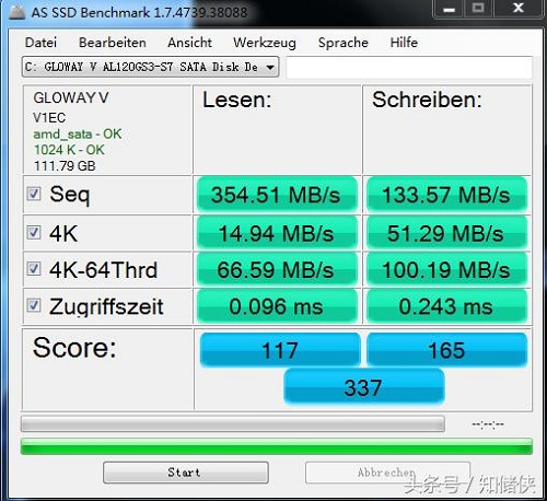

  TRIM开启状态,SSD的速度测试。
3.手动关闭SSD TRIM的状态
直观的看看固态硬盘TIRM功能的意义何在?(图3)

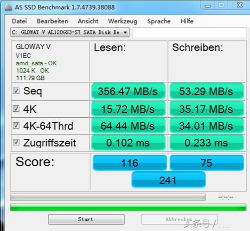

  fsutil behavior set disabledeletenotify 1。为了简单的看一下TRIM对SSD性能的影响。我将TRIM关闭一天。(TRIM关了马上又开的测试能看出什么差别?那些说TRIM意义不大的人就是这样测试的),然后再次测试SSD的速度。
直观的看看固态硬盘TIRM功能的意义何在?(图4)
  通过,TRIM开启和不开启时SSD的速度对比我们可以看出,TRIM开启或关闭可能对SSD的读取速度影响不大。但是却对SSD的写入影响巨大,SSD开启TIRM和不开启TRIM的连续写入速度整整相差近80MB/S,而4K随机写入也相差16MB/S。不开TRIM时SSD的写入速度整体下降近50%。
  是否开启TRIM严重影响SSD的写入速度。

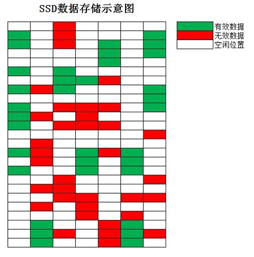

  因为SSD的写入和HDD不同。HDD的写入可以覆盖,而SSD的写入需要擦除数据后才能再写入。TRIM在空闲的时候,标记出无效的数据,交给GC(回收),也将空闲位置交给主控,这就减少了SSD写入数据的时间。
直观的看看固态硬盘TIRM功能的意义何在?(图5)
  我们可以把SSD数据存储看作是一张大的表格。在这个表格里数据并非全部按顺序写入每个格子里的。大多数时候是在进行随机写入。SSD的这个“表格”杂乱无章的,并且里面还充斥着一些无效的数据(文件碎片)。
  这就使得SSD随着我们写入的增多,无效数据的增多,写入就变得越来越慢了。而我们的TRIM在写入之前,已经把无效数据清理了一遍,并将空闲位置交到主控手中,写入时条理清晰,就不用再花很多时间去寻找写入位置了。
