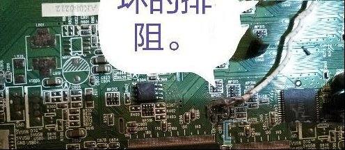

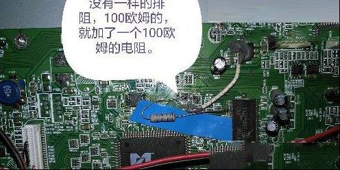

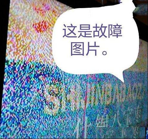

摘要: 收到同行送来的故障机壹台康佳LC40BT20液晶电视,故障表现为是开机康佳的logo是正常的,接入信号以后头像是花屏,字符也不正常。本以为是屏线接触不好但清洗过后还是一样,时好时坏测量主板上面的电压也没有发现什么问题 ...
    收到同行送来的故障机壹台康佳LC40BT20液晶电视,故障表现为是开机康佳的logo是正常的,接入信号以后头像是花屏,字符也不正常。本以为是屏线接触不好但清洗过后还是一样,时好时坏测量主板上面的电压也没有发现什么问题,用吹风机加热也不见好转,后来脑海里想起“发财胶”这事,看到主板上有些地方是确实有胶,刮开测量一下下面的零件发现一个排阻不正常,更换后故障修复。
