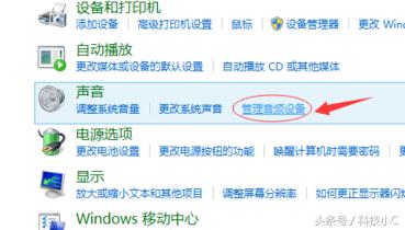

  1、打开控制面板,进入“硬件和声音”(Ps:如果你打开控制面板不是这样,请在查看方式改为类别.)
头条/科技小C
  2、点击声音下的“管理音频设备”

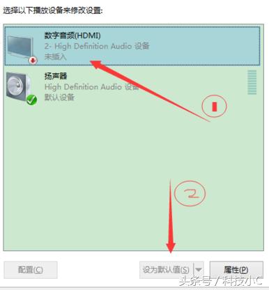

  3、在声音设备中右击“扬声器/听筒”,选择“设置为默认设备”,点击确定即可(由于小编没有插入HDML线,无法设置默认选项)
头条/科技小C
  总结:原因是由于HDMI线具有声音同步传输功能,默认会通过另一设备的扬声器发出声音,但是有时外接设备没有扬声器,所以上面我们重新设置为笔记本上的扬声器就可以正常发出声音了。
