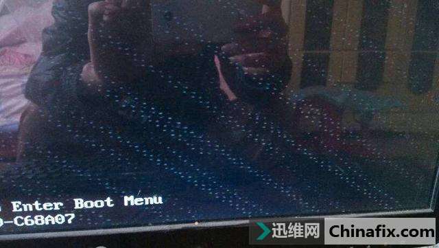

   1、显示器出现雪花

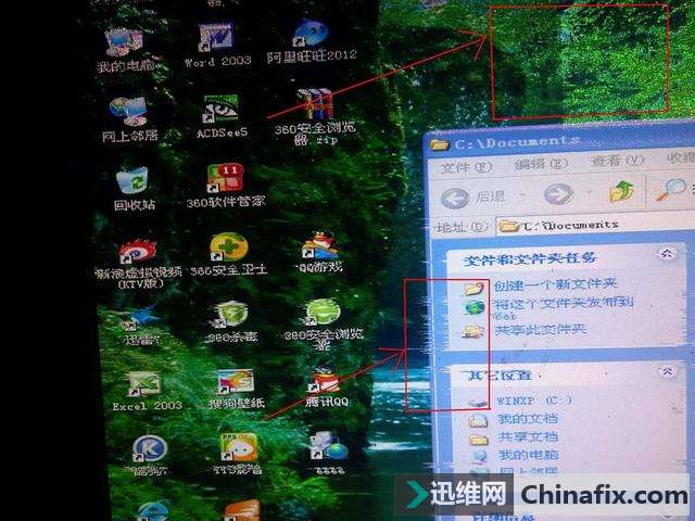

  当你打开计算机的那一刻开始,显示器就会一直处于工作状态,市面上质量过硬的显示器,平均寿命都在3-4年以内,当然这样的计算结果是基于24小时常亮的高强度运用状态,因此正常的运用年限将达到5-6年,但即使在正常运用年限内,小伙伴们的显示器往往还是会出现雪花条、黑屏等问题:
显示器上显著的雪花条
规则的雪花线
  当碰到这种情况,往往有两种可能,1、显示器内部线路问题(发生概率较低);2、电脑灰尘干扰、线路接触不良;那么咱们来讲讲第二种情况的搞定步骤:

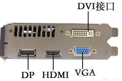

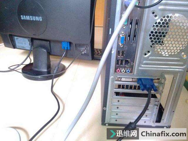

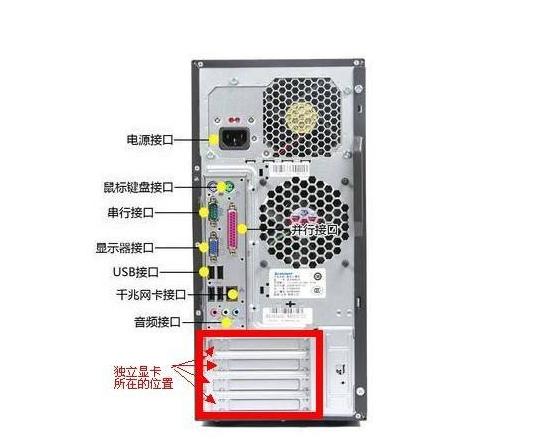

  1、机器所有断电,检查机箱显卡外部接口与显示器视频接口连接线是否接触良好
显卡显示器接口多位蓝色,且上面附有很多小孔
蓝色接口
  当然不一样的显卡类型接口会有不一样:
老显卡多为蓝色VGA;新显卡多位DVI、HDMI等
  显卡外部接口上有一根蓝色插头的长线与显示器相连:
左边蓝色接头的线即为连接显示器所用视频线

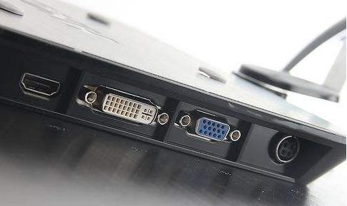

  显示器接口:
显卡接口颜色与显示器颜色对应
  拔插连接线后,观察问题是否搞定:
线路接触不良往往是问题所在

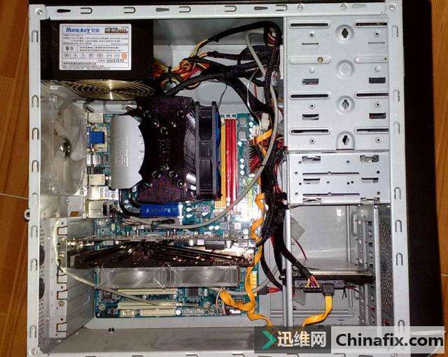

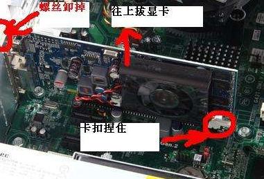

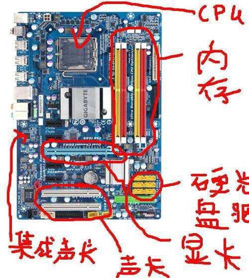

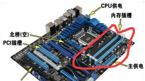

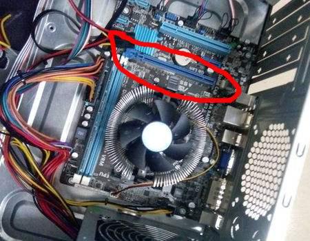

  2、重新拔插连接线后问题未搞定,打开机箱,检查显卡及内存
  很多小伙伴对开机箱存有心理阴影,不知道从何下手,甚至害怕弄坏电脑配件,扁平君告诉大家,要学会维修得胆大心细,千万别怕动手哦,以后扁平君还会给大家带来更加细致的电脑内部结构专题讲解,接下来咱们动手:
  首先,拆掉机箱面板(具体怎么做,应该会吧)
机箱内部构造
内存插槽
显卡插槽
整体示意图

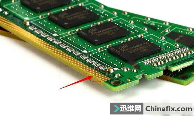

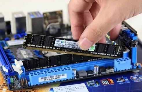

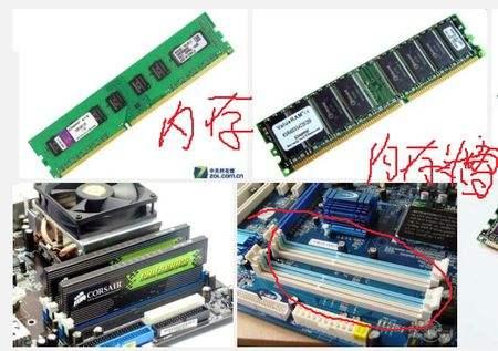

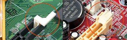

  找到位置后,将显卡与内存拔出:
松螺丝,解卡扣
按住内存两边卡扣,往下压,发出咔哒声表示卡扣解开

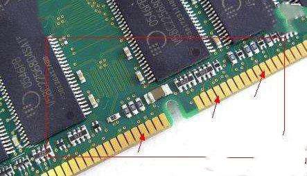

  取下后,运用橡皮擦摩擦金手指接触面(金手指:内存、显卡与主板插槽接触面):
   切记,不能擦试金色条块,只能擦拭插槽接触面!!!
 箭头所指地方,千万不能擦!!!
擦这个位置,内存与显卡一致
  通常情况下,在完成这些步骤后,显示器就会恢复正常了!

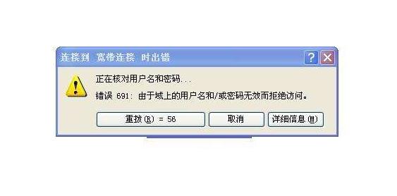

   2、计算机无法上网

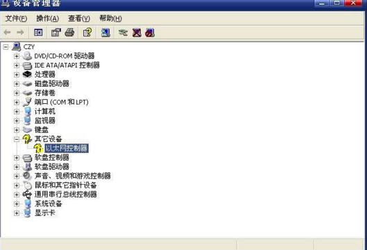

  计算机无法上网,无非3种情况:1、网卡驱动运行异常 2、线路接触不良 3、网卡破坏

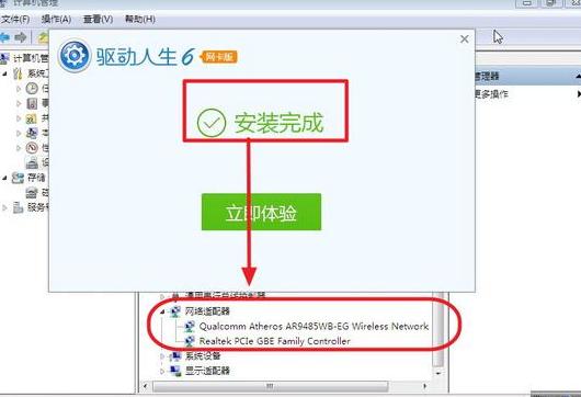

  1、网卡驱动异常:
打开设备管理器,看网卡项是否出现黄色感叹号
下载驱动人生或驱动精灵即可搞定

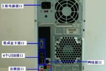

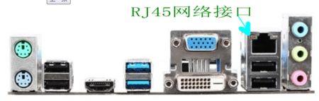

  2、线路接触不良:
网线接口
旁边多有指示灯
  通过拔插网线,观察网络是否恢复

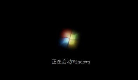

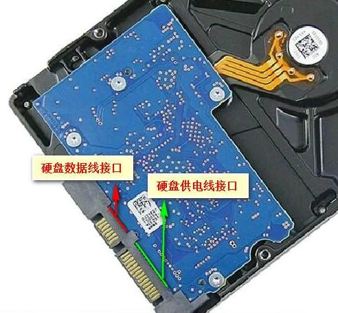

   3、无法进入系统
  这个问题,算得上是三贱客当中最为令人头疼的问题,而且原因众多。一般情况下,多为内存接触不良,只需擦拭内存金手指,便可搞定问题,当这种方式及在正确重装系统后仍无法开机时,那么你应该考虑硬盘出缺点了

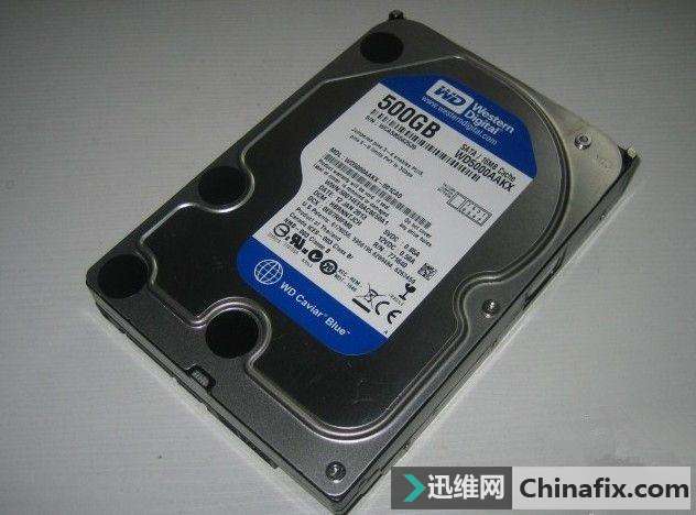

西数500GB硬盘
  硬盘在电脑硬件问题排行榜中高居首位,长时间的数据储存、擦写、外部震动影响等各种原因都在折损硬盘的寿命,但硬盘的稳定性及可恢复性依旧是较高的,那么当出现如下现象时,即证明电脑硬盘可能出现坏道及其他缺点:

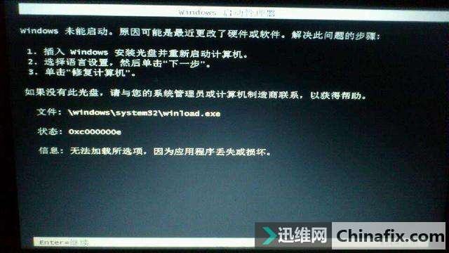

1、卡死在启动界面
2、问题代码
3、问题提示
  当你在遇到这些问题时,大多是硬盘出现问题,那么该如何搞定呢?

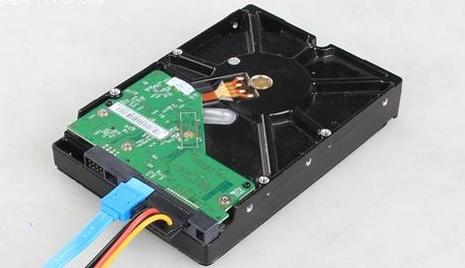

  1、因为硬盘无法拆解,故只能拔插硬盘数据线和电源线:
硬盘接线口
蓝色为数据线;旁边为电源线
  当拔插无效后,如果你依旧对硬盘抱有希望,那么就多次重装系统吧!
