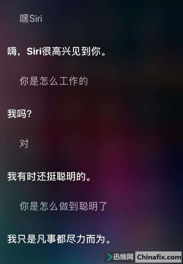

  “嘿,Siri。你是怎么做到聪明的?”、“我只是凡事都尽力而为”
  这并不是一句玩笑话,对于 Siri 来说,它的确每天在尽力提供着服务。

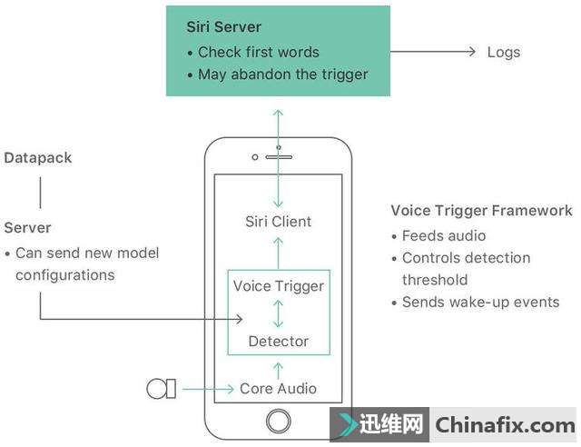

  在最新的文章中,苹果详细地介绍了如何让硬件芯片、底层软件还有网络服务相结合,在最新的 iPhone,iPad,还有 Apple Watch 上实现“嘿,Siri”这个功能。

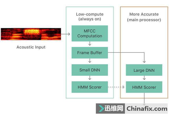

  为了让用户可以随时唤醒 Siri,苹果在运动协处理器中集成了非常小的语音识别装置,这个装置一直保持运行,并等待用户说出“嘿 Siri”。当识别到这两个单词后,Siri 会将后面的语音处理为命令或查询。

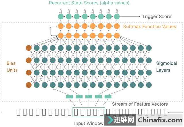

  iPhone 或 Apple Watch 上的麦克风会以每秒 1.6 万次的速度将你的声音转化为一连串的瞬时波形样本。每次将大约 0.2 秒的音频输入到声学模型,神经网络会将这些声学模型转换为概率分布,并运用时间集成来计算这个声音是「嘿 Siri」的可信度。
  苹果已经设定了信度分数的几个敏感阈值,如果分数足够高,Siri 就被激活,并开始处理用户的命令或查询。
  但并不是说可信度的分值低于阈值的话,Siri 就彻底不理你。
  如果分数超过了最低阈值,但没有达到激活的阈值,譬如你的声音有口音或者不清楚,这时设备会进入「敏感模式」,并连续几分钟。这样当用户再次重复「嘿 Siri」时,可以更快地激活。
  虽然变得更敏感,但是为了为了减少误识别或者意外激活 Siri 的情况,我们在进行初始化「嘿 Siri」的时候,会被要求连续说五次「嘿 Siri」。
  这样在初始化完成后,用户的声音会转化成波形并送达到 Siri 的服务器里。在运用过程中,苹果会记录不一样环境中远近激活“嘿 Siri”的情况,比如在厨房中、车中和卧室中等不一样距离的情况。
  与此同时,苹果还制定了一些与语音相关的规范,发音接近 Siri 的「Syria」(叙利亚) 和「serious」(严肃的) 等词语将被放在上下文中进行识别。
  连续等候唤醒会不会增加耗电情况和占用内存,影响手机正常运用?苹果也做出了解释。
  为了避免主处理器一直处于检测触发词的状态,iPhone 中的 AOP(一种小且低能耗的处理器)会运用其一小部分处理能力来运行一个探测器和一个小版本的声学模型。当信度分数超过最低阈值时,AOP 会「提醒」主处理器进行下一步操作。
