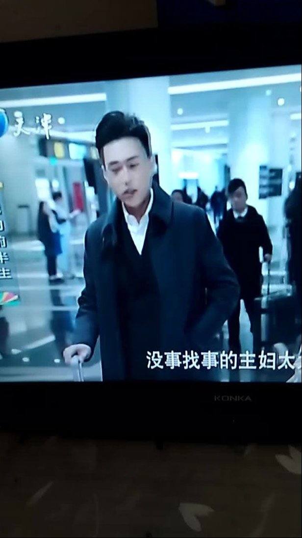

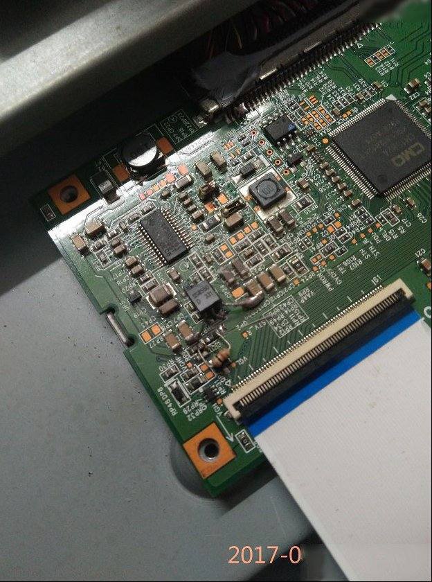

    收到同行送来的故障机壹台康佳LC32ES62机器,故障表现为是开机灰屏,打开后盖直接测量逻辑板供电没有12V,查到主板上供逻辑板限流电阻开路,无疑逻辑板上有短路地方,再测量逻辑板12V保险开路了,初测后级没发现短路之处.于是换上主板及逻辑板上12V限流电阻 断开逻辑板至屏线,开机不再烧电阻,测VGH  VGL VDA电压均正常,再接上屏线开机突然看到逻辑板上贴片三极管冒烟.断电直测是VDA对地有短路,断开上屏排线VDA就不短路了,说明问题在屏边条上有VDA短路点,拆屏找到了一个电容发黑,取下用1U/25V电解电容替代,再把烧坏VDA开关MOS管用CS8550替代(因手中没有贴片P沟MOS管)再插上逻辑板与主板和屏连接,再通电机器就完全正常了。
