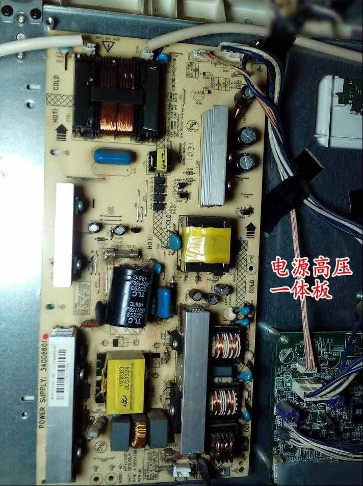

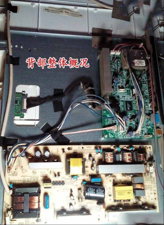

摘要: 收到同行送来的故障机壹台康佳LC32HS62B液晶电视,故障表现是打开电源指示灯绿灯亮,按待机键可转红灯。电源板只有12v,输出正常,灯管驱动电压是用PFC供电,PFC_390v正常,测STB及BLON都有开机电压,说明该机已经处于开 ...

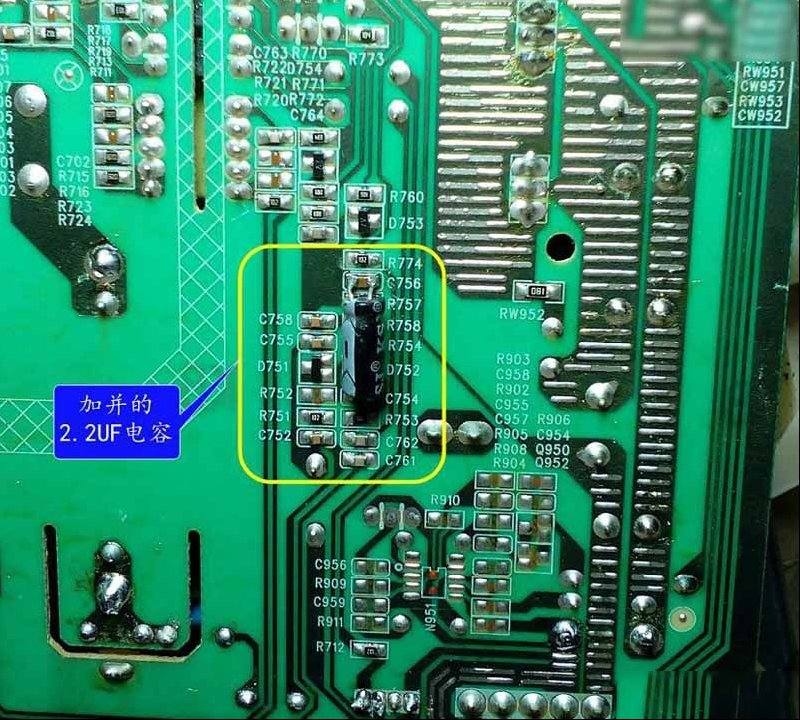

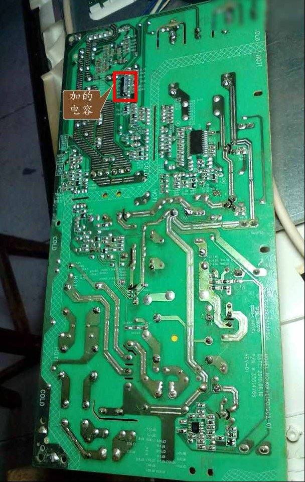

    收到同行送来的故障机壹台康佳LC32HS62B液晶电视,故障表现是打开电源指示灯绿灯亮,按待机键可转红灯。电源板只有12v,输出正常,灯管驱动电压是用PFC供电,PFC_390v正常,测STB及BLON都有开机电压,说明该机已经处于开机状态,问题出在高压驱动和灯管上。拔下两根灯管线,在高压输出端接灯管假负载,开机奶泡亮一下就灭,初步判断高压有输出,处于高压保护状态。灯管由于使用两根线不好对灯管好坏进行点灯判断,维修陷入困境。只好求助网络,看有没有解决的办法,一搜果然有一例,按技改把C756上加并一个16v2.2UF电容,开机屏幕亮了,长时间观察电视正常。
      故障分析:该机的故障根源应该是灯管老化产生过压保护,加并2.2UF电容只是降低高压取样电压值,也就是降低高压保护值,由于没有找到图纸(找到一份图纸,但没找到C756),无法分析C756在电路上的作用,所以上面的分析只是猜测,谁有这个电视的图纸提供出来将不胜感激,能分析出故障原因更好,欢迎大家交流。
