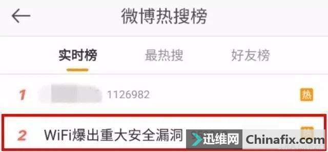

无线WiFi爆出重大安全漏洞 只要连无线WiFi就可能被黑客入侵

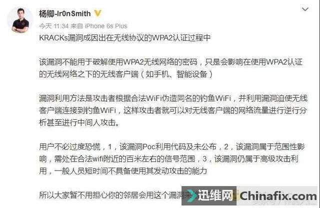

  微博认证为360无线电安全研究部总监的杨卿发布博文称:普通用户不必过于惊慌,一来,该漏洞 Poc 代码未公布;二来,这次的攻击行为不是远程发起的,需要黑客在目标无线网络范围内才能进行;三来,一般人短时间内不具备运用发动攻击的能力。
  不过,在漏洞尚未修复之前,对于普通手机用户来说,运用支付宝、微信支付、网银等安全交易的时候,建议大家还是尽量运用蜂窝移动网络。
