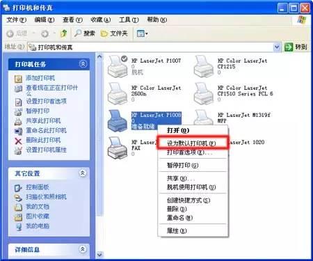

  1、检查默认打印机
  点击开始找到,打印机和传真(xp)或设备和打印机(win7),并在此界面中找到“HP LaserJet P1008”图标并右键选择“设为默认打印机”

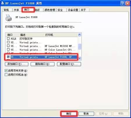

  2、检查端口设置
  在打印机属性中的“端口”选项中,确认端口为USB开头的端口,而不是FILE开头的端口,更改端口后,点击使用并确定

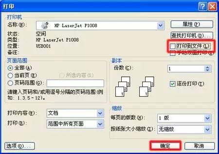

  3、检查WORD打印设置
  如果运用的是word或excel带有,请不要勾选“打印到文件”
