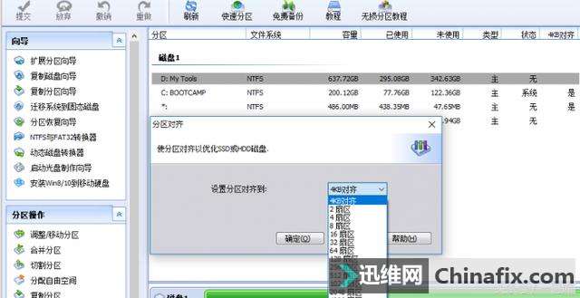

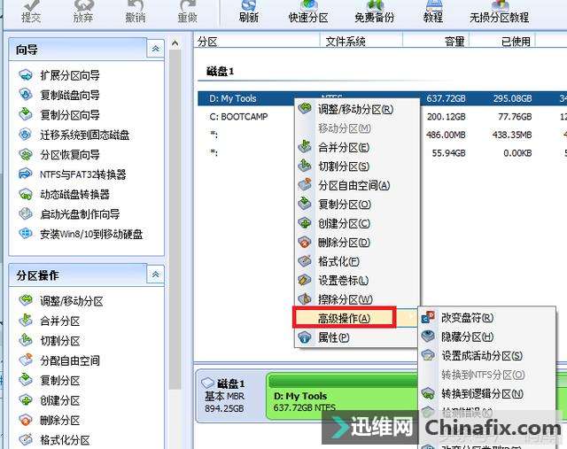

  4K对齐的重要性不用多说,但要是现在不想重装系统、格式化硬盘重新对齐的话,小编也是有招快速无损4K对齐。先查找安装下“分区帮手”,之后鼠标右键挑选某个需要对齐的盘符,顺次进入“高档操作-分区对齐”。
  在弹出的对话框中选择“4K对齐”,就算是设置成功了,其他盘符也要按此步骤操作。
  随后点击软件界面左上角的“提交”,硬盘就开始进行无损的4K对齐过程了,需要留意的是,硬盘里面的数据越多,花费的时刻也就越长,略微有些耐性哦。
  最后按照软件要求重新启动电脑就算彻底完成了, 这个时候再跑个分试试看,是不是硬盘的读写速度有所提升了?
