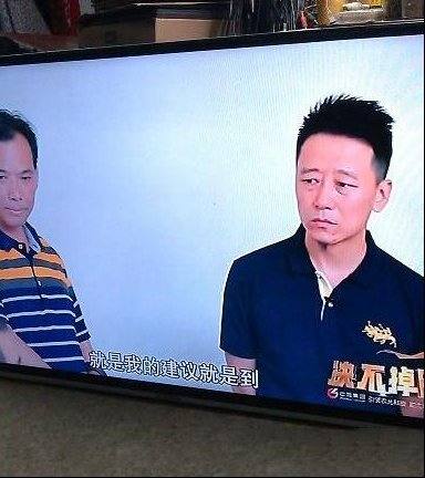

    收到同行送来的故障机壹台康佳LED40F3800CF液晶电视,故障表现是机子视频输入坏了,拆机后查视频输入口短路,拆掉视频插坐还是短路,跑线路、跑到CPU处,散热片挡住了,看不到了,然后告诉用户要换板所需的费用,用户说不修了,拿回去。拿到别的修理店也没修好,下午又拿回来说换板,就放下了。于是网上找了一下,找不到一样的主板,于是想到烧机法,准备试一下,先用3V输入到视频口,电流达1.5A,不行,把电压加到5V,没电流了,插上电源开机,插入视频,图声俱佳,故障修复。
