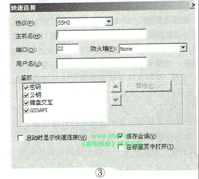

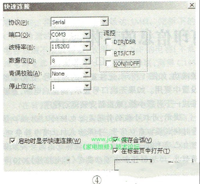

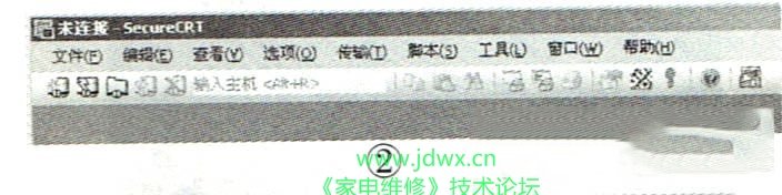

        接下来安装超级终端工具软件SecureCRT。网上有许多该软件的版本,下载一个中文的使用起来比较方便。双击"secureCRT.exe"图标,出现如图2所示的界面,单击“快速连接”(有黄色闪电标志的图标,第三排左边第二个),出现如图3所示的界面,单击"SSH2”旁边的小三角打开菜单,选择菜单中的“serial"串口项,这时会出现如图4所示的界面,点击端口旁边的小三角,出现COM口选择项,选择上述设备管理器中显示的端口号(COM3),点击波特率小三角,选择“115200”数据位,数据位、奇偶校验和停止位不必更改,“流控"的三个选项都不选,在“保存会话”、“启动时显示快速连接”和“在标签页中打开”这三项前的方框中打钩。

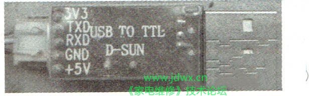

  主板和电脑的数据通讯只需要3根线就可以完成:一根是公用地线,一根是接收数据(RX)线,第三根是发送数据(TX)线,升级小板上有字母标注,如图5所示。
     大多数液晶电视是通过VGA接口的二根空余线来传输RX和TX信号的,但是具体用哪二根却没有统一的标准,一般是用12脚和15脚或④脚和11脚这两组(脚号在vGA插座上有标注)。用指针万用表RX1k挡,红笔接地,黑笔测上述4个脚的对地电阻,如果某一组对地有约10kΩ或几十千欧的阻值,就表明采用的是这一组线。至于哪一根是RX或TX,只能先尝试一种接法,不行再交换。在通常情况下,升级小板输出的RX接主板的TX,小板输出的TX接主板的RX,但有的主板却与此相反。

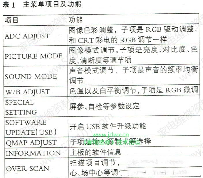

       该主板维修模式主菜单有多项,如表1所示,每项下面还有子菜单项,按频道+/-键选择项目,按音量+/-键可以进入和修改数据。
       "SPECIAL SETTING"项下的子项较多,具体项目见表2。
       本机把屏幕型号和分辨率调为“SEC-LE32A( 1920X1080)"后,图像颜色恢复正常,最后遥控可以保存数据并退出维修模式。
