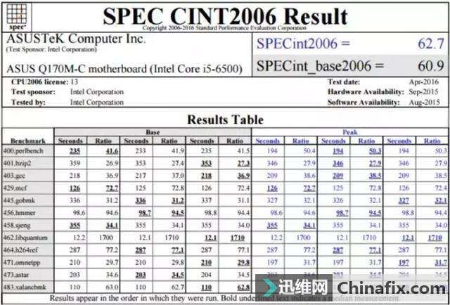

  而这些修改最直接的体体现就是在性能上,根据相关单位的SPEC2006测验,主频2.16G(睿频)的ZXC在采用Ubuntu 14.04操作系统,ICC编译器的情况下,成绩为:
Specint 2006: 17
Specint rate2006: 50
Specfp 2006: 18.2
Specfp rate2006: 36.3
  ZXC相对于ZXA,在单线程定点成绩上提升了约54%,多线程提升了约147%;就浮点性能而言,ZXC相对于ZXA单线程性能提升了约50%,多线程性能提升了约50%。
  虽然在Ubuntu 14.04操作系统,ICC编译器的情况下,Specint 2006:17;Specfp 2006:18.2 的成绩相对应Intel有较大的差距,但相对于ZXA而言,ZXC的进步着实不小。

  除了内存控制器上的改进之外,ZXD增加 X86 指令缓冲器,提供了更精确的循环缓冲功能,并通过整体流水线前后端各级优化,大幅减少流水线级数,有效降低了分支预测失败的性能损失......经过一系列的改进,直接体现在ZXD相对于ZXC的性能提升,根据相关单位的数据,在采用Ubuntu 14.04操作系统,内存为 32GB DDR4内存,硬盘为Intel 530 系列120GB 的SSD硬盘,编译器为ICC,ZXD睿频到2.2G的情况下,SPEC2006测验成绩为:
Specint 2006: 20.4
Specint rate2006: 63.3
Specfp 2006: 23
Specfp rate2006: 47.6
  ZXD这个成绩虽然相对于Intel和AMD依旧有不小的差距,就裸处理器性能而言,ZXD大约是Intel主流四核处理器的30%—40%。而且必须说明的是,兆芯对处理器架构的修改还是相对有限的,现在所做的修改并非脱胎换骨的大换血,比如没有实现相似于AMD从“打桩机”到Zen的提升和飞跃。
