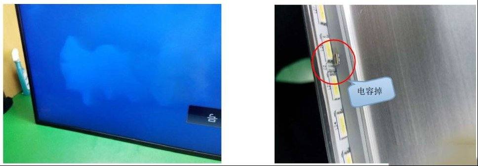

  维修技巧:

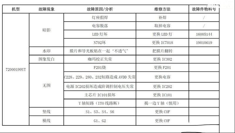

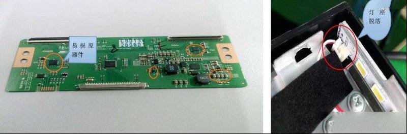

1、当出现暗影时,调换背光线L、R位置看暗影位置是否改变,如果改变可以确定为主板N702(IC7018)损坏。

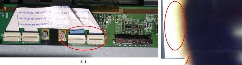

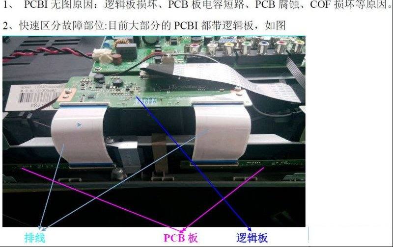

2、当无图时,可以断开逻辑板到PCB板两条连接线任意一条,如果出现图像(一半图像)可以驱动逻辑板正常,问题可能是没有图像那边Y轴短路或IT0线路断(揭掉这一边Y轴即可:慎用)
  维修技巧:
1、如上图,当无图断开连接线一边,如果出现图像则确定Y轴短路或ITO线路断,揭掉无图那边Y轴即可;图2也是属于Y轴短路或ITO线路断,揭掉图像发白这边Y轴即可。
2、VAA失常(正常约17V):断开RP32,VAA还是无17V,可试着换UP1,;同时可确认其周围三极管导通性是否正常,断开RP32,VAA正常,有可能是VAA短路或COF-IC不良,需更换COF-IC,COF-IC可逐颗断开确定是那颗不良。
无图维修技巧(针对带逻辑板的PCBI)
