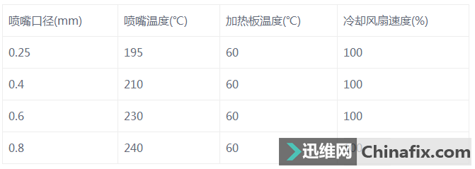

  二、如何运用Ultimaker PLA进行打印?
  PLA(聚乳酸)是最广泛运用的3D打印材料之一,也是推荐给3D打印初学者的材料。 PLA打印快速,且是安全的,可以用于广泛的型号和使用程序。 若您想要用Ultimaker PLA开始进行打印,这里提供的信息将会是您需要知道的一切。
  ①建议设定
  ●温度
  Ultimaker PLA可以运用60°C的打印温度或是运用蓝色胶带在冷却的加热板上打印。运用下列表格找寻每个喷嘴的口径与对应温度以达到最好的打印效果。
  表列中的温度适用于Ultimake 2和Ultimaker 2 Extended Cura中的Ultimaker PLA打印配置档案。为了获得最佳的打印效果,在Cura中选择正确的3D打印机、喷嘴口径和打印材料是很重要的。此外,请确认在Ultimaker 3D打印机上选择正确的材料设定,使打印机能够自动地调整到相对应的温度。
  ●冷却
  PLA需要良好的冷却以达到最佳的打印表面质量。因此,请在整个打印过程中运用100%的打印冷却风扇速度。PLA与其他材料相比具有非常低的收缩率。强冷却不会引起与印层结合或是分层相关的问题
  ●Cura附着设定
  侧裙(Brim)是Cura中Ultimaker PLA预先设定的加热板黏着方式。侧裙(Brim)指的就是在物体与加热板接触的边缘处再额外扩展印制一部份,来增加对象底部与打印平台的接触面积,加强模型与加热板的抓力,印制完成后再将其修剪掉。
  ②附着力
  PLA通常能够紧密的附着到玻璃板上。如果运用加热的玻璃板,请确保玻璃板保持干,且没有任何油/油脂和指纹。为了获得最佳的打印效果,请在玻璃板上涂一层薄薄的胶水。
  如果运用没有加热板的3D打印机(Ultimaker 2 Go或是Ultimaker Original),或者如果要在冷却的加热板上打印(例如在加热板附近打印悬挂),请运用蓝色胶带进行黏着。
  当加热板仍有温度时,请不要取下3D打印,这可能会导致打印底座变形。

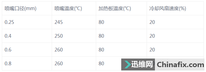

  三、如何运用Ultimaker ABS进行打印?
  ABS(丙烯腈 - 丁二烯 - 苯乙烯)是一种常用的3D打印材料。 它具有良好的机械性能,可广泛的使用。Ultimaker ABS具有极低的翘曲性和一致的层结合,使得其比其他常规的ABS线材更可靠且更容易打印。若您想要用Ultimaker ABS开始进行打印,这里提供的信息将会是您需要知道的一切。
  ①建议设定
  ●温度
  ABS可以用80℃的加热板进行打印。运用下列表格找寻每个喷嘴的口径与对应温度以达到最好的打印效果。
  表列中的温度适用于Ultimake 2+和Ultimaker 2 Extended+ Cura中的Ultimaker PLA打印配置档案。为了获得最佳的打印效果,在Cura中选择正确的3D打印机、喷嘴口径和打印材料是很重要的。此外,请确认在Ultimaker 3D打印机上选择正确的材料设定,使打印机能够自动地调整到相对应的温度。
  ●冷却
  ABS在打印时需要进行冷却。然而,过分的冷却会导致印层结合的问题。当冷却速度太快时,ABS倾向于收缩,导致可能分层。Ultimaker ABS Cura中打印冷却风扇速度取决于喷嘴口径。最大打印冷却风扇速度为100%,这意味着较短的印层会获得更多的冷却,以保持最佳的打印质量。
  ●Cura附着设定
  侧裙(Brim)是Cura中Ultimaker ABS预先设定的加热板黏着方式。侧裙(Brim)指的就是在物体与加热板接触的边缘处再额外扩展印制一部份,来增加对象底部与打印平台的接触面积,加强模型与加热板的抓力,印制完成后再将其修剪掉。
  ②附着力
  当运用Ultimaker ABS打印时,必须在玻璃板上涂一层薄薄的胶水(包括在3D打印机的配件盒中)。 不运用胶水会导致取出打印时玻璃板碎裂的风险提升,并可能导致保固失效。
  请注意,如果3D打印对象在约40C的温暖温度时,可以更容易从加热板中取出3D打印对象。

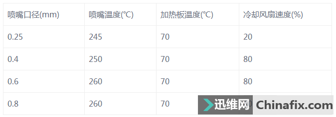

  四 、如何运用Ultimaker CPE进行打印?
  CPE(共聚酯)是一种耐化学性和相对坚韧的材料,广泛用于功能原型和建模。在这里,您将学习如何运用Ultimaker CPE以实现最佳的打印质量。
  ①建议设定
  ●温度
  Ultimaker CPE需要70°C的加热板温度。运用下列表格找寻每个喷嘴的口径与对应温度以达到最好的打印效果。
  表列中的温度适用喷嘴口径和打印材料是很重要的。此外,请确认在Ultimaker 3D打印机上选择正确的材料设定,使打印机能够自动地调整到相对应的温度。
  ●冷却
  为了得到最佳的质量,Ultimaker CPE的冷却风扇速度设定值为80%。对于0.25mm喷嘴,由于挤出材料的量和喷嘴温度较低,用20%的一般打印冷却风扇速度就可以了。对于较短的层,打印冷却风扇速度慢慢增加到100%,以确保整个打印的最佳质量。
  ●Cura的黏着设定
  在默认的Ultimaker CPE Cura配置档案中,加热板黏合方式是侧裙(Brim)。侧裙(Brim)指的就是在物体与加热板接触的边缘处再额外扩展印制一部份,来增加对象底部与打印平台的接触面积,加强模型与加热板的抓力,印制完成后再将其修剪掉。
  ②附着力
  虽然Ultimaker CPE可以牢牢的黏附在玻璃板上,但是CPE的翘曲率很大。为了使Ultimaker CPE打印时的翘曲率最小化,请运用3D打印机配件盒中的提供的胶水,在玻璃板上涂一层薄薄的胶水。除了黏合性能之外,胶水还能当作玻璃板的保护层。
