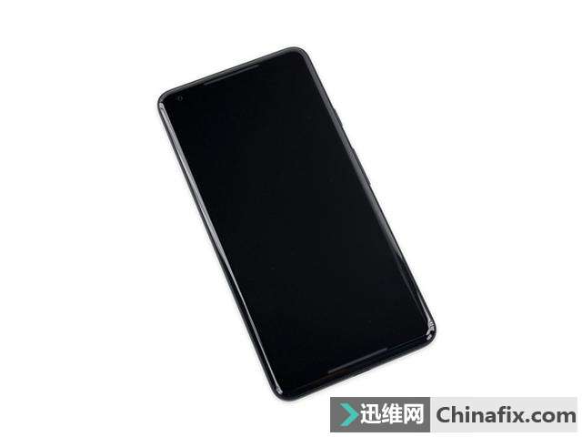

      Google在10月初发布的Pixel 2和Pixel 2 XL手机现在已经登录美国零售市场,虽然国内评价平平,但国外销售情况来看,大部分人还是相当喜欢的。而今天拆解圣手媒体iFixit带来了谷歌Pixel 2 XL的拆解报告,让我们一睹HTC代工下的Pixel 2。而配备了eSIM模块,作为ISP运用的Pixel Visual Core成为本次拆解的最大亮点。

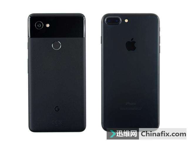

  如果是苹果是手机行业的领航者,那么Google或许是Android阵营中的指引者。你看两者无论市场大小,风格上都渐趋一致,很难说它们之间没有互相借鉴。
  在指纹后置后,Google Pixel 2 XL似乎有了全屏手机的灵魂,拥有让人爱不释手的息屏美学,起码小编还是十分喜欢这种风格的,当然了后背的两段式规划不敢赞同。

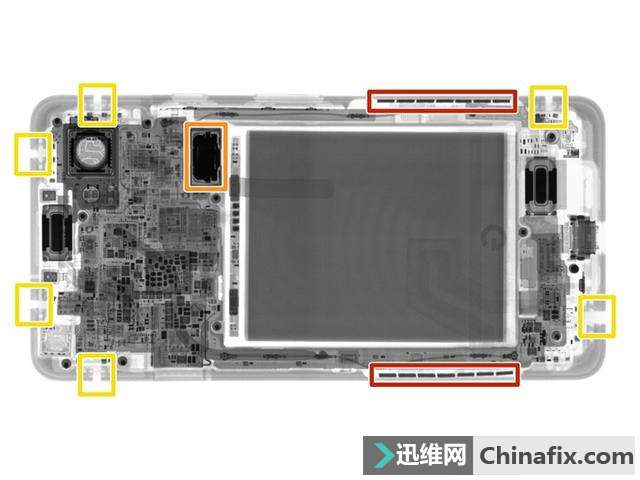

  先来个X光来个全身照,一览无遗。黄色疑似天线断点,橙色为线性致动马达,红色初步怀疑是压力传感器。

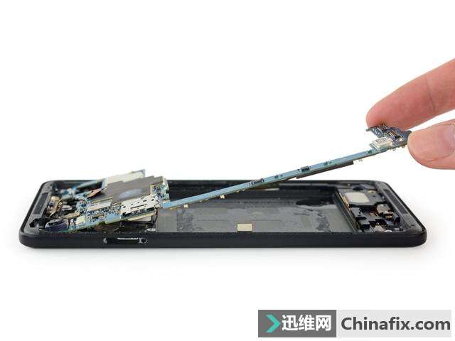

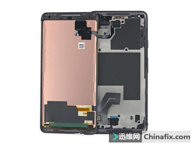

  Google Pixel 2 XL拆解可以从屏幕测开始,用的是泡沫胶带,可以无须加热暴力拆解,别扯断排线就是了。
  Google Pixel 2 XL设置有金属中框。
  貌似手机用纯铜热管已经不是什么新鲜事了,毕竟导热效能远超一般手段。电池来自LG化学,13.6 Wh、3520 mAh、截至电压3.85 V,比Pixel和iPhone 8 Plus要大。

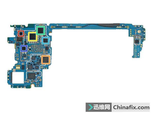

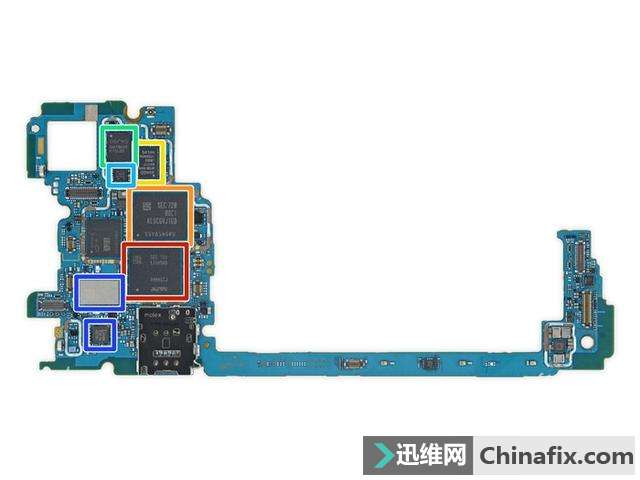

  红框:高通Snapdragon 835处理+三星4GB LPDDR4内存,橙:三星 64GB闪存,黄:Avago afem,绿:Qorvo QM78035射频模块,蓝:NXP NFC控制器和村田Wifi /蓝牙模块。唯一没有框出来的就是Google奥秘武器Pixel Visual Core,体积是不是非常大?因为里面集成了8个IPU核心,还有一颗A53核心,以及MIPI/LPDDR4/PCIe控制器,是一个非常牛X的规划,Google似乎打算将他用来当做ISP(图像处理器)运用,加速处理图像,不过现在并没有启用,要等到Google Pixel 2 XL适配Android 8.1才会开放。
  红:ST的eSIM新品,Apple Watch 3同款,橙:高通WTR5975千兆LTE射频收发器,黄:高通PM8998电源管理IC,浅蓝:高通SMB1381 QC4.0 IC,深蓝:德州仪器某芯片。

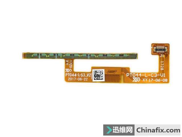

  研究后发现手机下部两侧的神秘部件就是压力传感器,他可以探测到屏幕微小的压力变化。

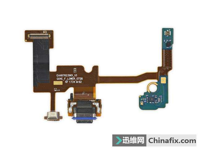

  Google Pixel 2 XL没有3.5mm耳机接口,数据、充电、音频全靠一个Type-C。
  两段式的后背,上部玻璃一样都是用泡沫胶带粘合,一拆就掉。
  最终给出了6分的可维修评分,并且评价到:手机高度模块化,移除屏幕就可以轻松更换零件;拆解只需9颗螺丝并且是常见的类型。但屏幕非常薄,需要小心拆解。最糟糕是电池采用胶水固定而非易拉胶,很难移除,同时中框结构与显示器紧密连接在一起,意味着自己维修时需要做大量的工作。
