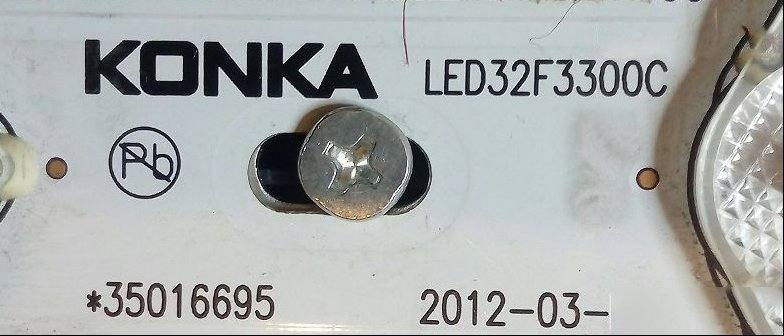

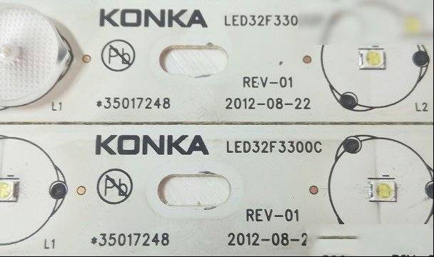

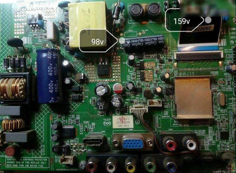

    收到同行送来的故障机壹台康佳LED32F2000E液晶电视,故障表现为声音正常,无光。仔细看有康佳LOGO飘动,说明背光不亮。拆机测得CW952两端电压115V,C753两端瞬间电压180V左右,然后回落到105V,百度说R763、R755、R756易损,拆机测量正常,VD751拆机测量也正常,大面积补焊无效,于是考虑灯条可能损坏。小心翼翼拆屏,看到灯条型号为35017248,用二极管档测量灯珠都不亮。手中有35016695拆机灯条,代换后背光点亮,机子完美修复。
