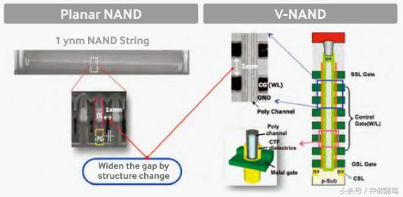

  我们先来看看V-NAND长什么样子以及和2D NAND之间的分别,如下图:
  上图左边是平面NAND的截面图,从"平面"这个字眼,我们不难理解,NAND闪存储存单元都是沿着平面的方向扩展,大容量的闪存颗粒就需要很大的面积。现实中,我们都知道,地皮很贵,房子贵的大家都买不起了。同样,在便携式电子设备越来越多的情况下,一味的增大储存芯片的面积,只能被时代淘汰。
  上图右是3D NAND的截面图。之所以被称为3D,主要是因为,储存单元的扩展主要沿着竖直方向延伸,就像,我们盖高楼大厦一样,占用很小的地皮资源,通过增加楼层就可以容纳更多的人,同理,3D NAND在有限的面积上,通过增加在垂直方向增加储存单元,就可以实现大容量的储存,符合时代的需要,也将会被时代选择。
  与2D NAND相比,V-NAND的储存单元间隔更大。在2D NAND中,两个cell之间的距离一般在15nm左右,而在V-NAND中,两个cell之间的距离可以到40nm。那这个cell之间的距离有什么影响呢?在NAND闪存中,cell离得很近时,会带来比较大的干扰,当cell之间距离变大之后,负面的干扰就会减少很多,这样一来,我们也可以明白,V-NAND的可靠性要比2D NAND强。
