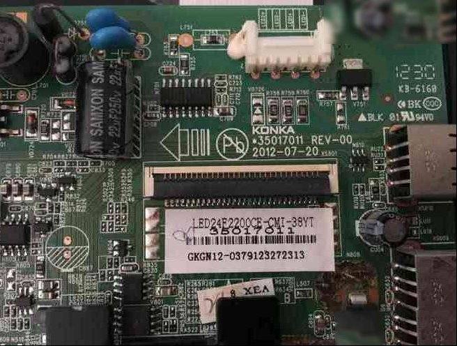

摘要: 收到同行送来的故障机壹台康佳LED24F2200CE液晶电视,故障表现通电绿灯亮屏幕没反应,用电筒照屏幕漆黑一片,啥也没有,拆机测量主板电压1.8v.2.5v.12v.3.3都正常,测量下来没收获,想想是不是数据有问题,由于是新手没有 ...
    收到同行送来的故障机壹台康佳LED24F2200CE液晶电视,故障表现通电绿灯亮屏幕没反应,用电筒照屏幕漆黑一片,啥也没有,拆机测量主板电压1.8v.2.5v.12v.3.3都正常,测量下来没收获,想想是不是数据有问题,由于是新手没有经验,在某宝买了一个编程器数据,用我地341编程器写入,用风枪吹上,通电开机屏幕亮了,康佳图标也出来了。
  附:康佳LED24F2200CE液晶电视(35017011板)数据
