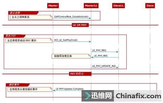

  只需在使用程序中调用一个新的API来请求BLE连接运用2 Mbps PHY就可以了,这个API是:HCI_LE_SetDefaultPhyCmd()。调用该API会操作控制器(链路层)启动PHY更新过程,如图所示。
  该图显示了对等设备执行协商更改链路速度的步骤。若连接中的两个设备都支持且更优选2 Mbps PHY,那么,与默认的1 Mbps链路速度相比,连接将在一半时间内传输的数据包将切换到2Mbps的链路速度。若对等设备不支持2 Mbps功能,或者不希望启用,则连接将保持BLE默认1 Mbps链路速度。用于交换数据的所有API(例如GATT)在蓝牙5 中保持不变。
