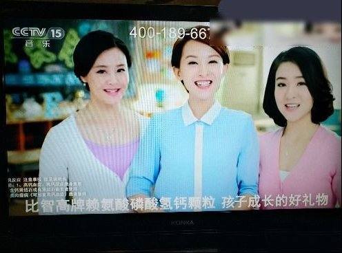

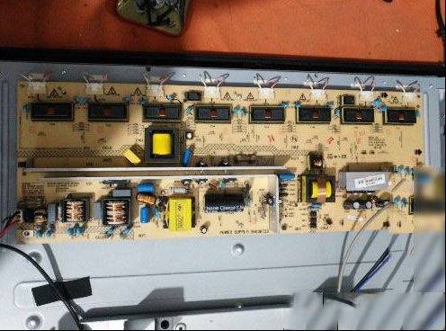

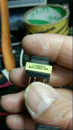

    收到同行送来的故障机壹台从同行那边转来的康佳LC42D560C液晶电视,故障表现为开机红灯转绿灯黑屏,开机都不会闪的哪种黑,开壳检修没看到维修痕迹就放心的检测,测电压12v正常,380V正常,开机电压4.5v正常,屏供电12v正常,一切正常就把目光对准N701(OZ9976GN)测N701 15脚供电0v,往前查Q952 C-E之间短路上面丝印WU6查的是PNP管就用2T代换,再测N701、15脚对地电阻依然为0欧知道芯片坏了,换了片新的开机依然黑屏,具随意测了下Q704、Q705(WEF830N)发现G-S间短路就用常见的K2645代换掉,无意间测了下推动变压器T702出大问题,变压器2-3之间开路,这东西不好买到。变压器3脚上面接个D703 IN4148也短路了顺手换掉,想想修到现在放弃去买板,本身给同行修就给不了几个钱还是想想办法吧,具把变压器拆了算了下总共是18圈,就找一段稍微粗点的漆包线按照原来的方向绕了18圈装上去开机。
