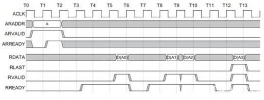

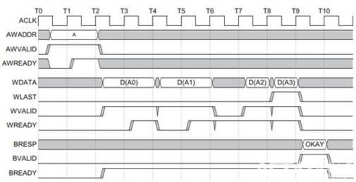

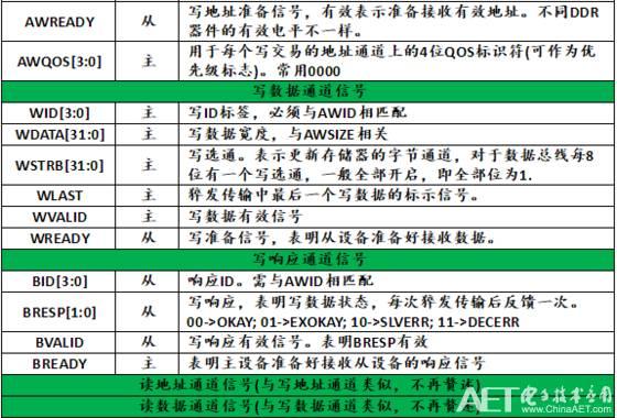

  首先,我们先来了解下AXI总线的主要接口与行为:
  AXI总线信号说明:
写数据信号图
读数据信号图

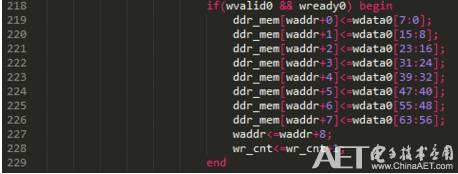

  在了解了AXI总线的接口与行为后,下面我将对我的代码做出解释(代码文件见附件):
  1,本demo规划了3个写通道,3个读通道。可根据需要按相似模式修改相关参数和状态机
  2,由于ddr反馈的ready信号可能是高有效,也可能是低有效。根据实际情况,若是高有效,则相应flag置1,否则置0;
  3,设置一个寄存器组,起到DDR作用。在testbench中,寄存器组大小不受限制
  4,对ddr_mem进行初始化,瞬间完成。
  5,这也是需要根据实际情况修改的地方。根据写入宽度,按相似形式增减。下图显示的是每次写入64位。
