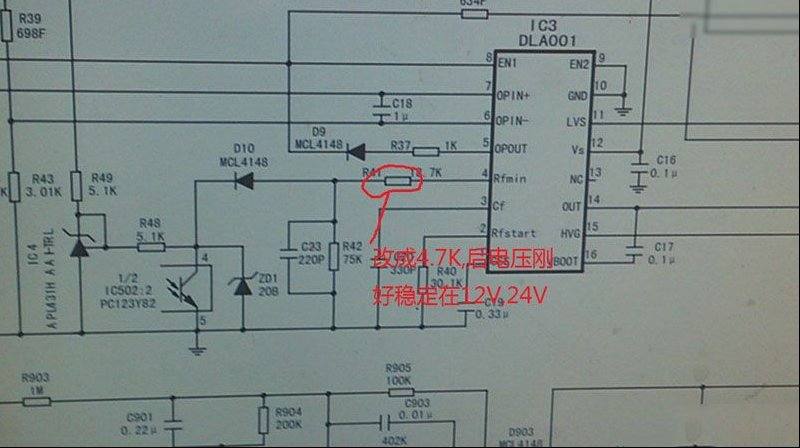

摘要: 收到同行送来的故障机壹台康佳液晶电视LC32AS28,不能二次开机,经查无12V、24V输出,PSON有高电平,说明主板的开机控制信号正常。问题出在电源电路,拆下主电源板单独维修,加电短接Q605 S D极,测输出端瞬间有13V、25V ...

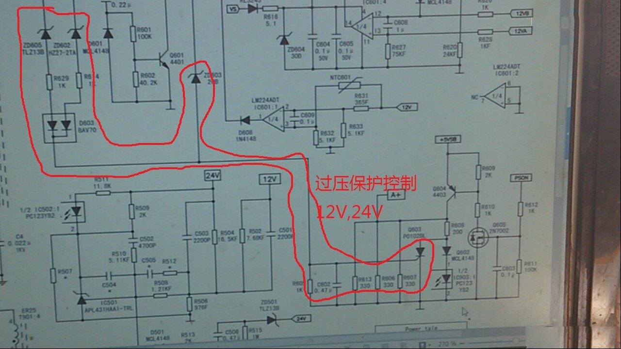

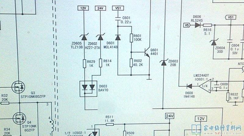

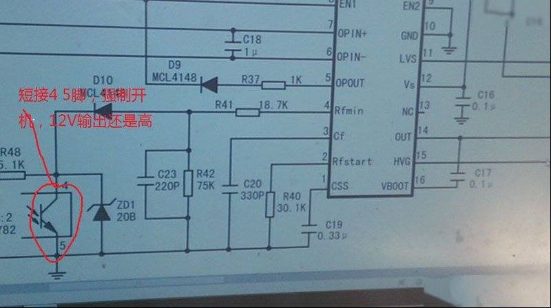

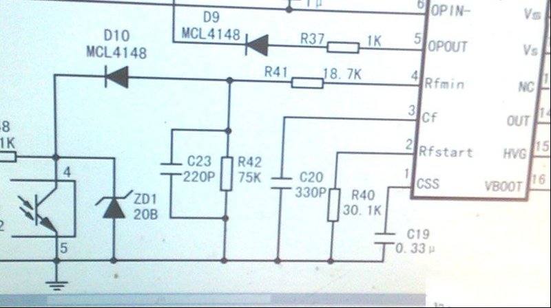

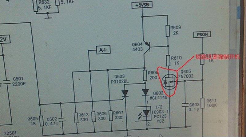

    收到同行送来的故障机壹台康佳液晶电视LC32AS28,不能二次开机,经查无12V、24V输出,PSON有高电平,说明主板的开机控制信号正常。问题出在电源电路,拆下主电源板单独维修,加电短接Q605 S D极,测输出端瞬间有13V、25V,明显是电源电压过高处于过压保护状态,直接短接IC502的4、5脚,开机再测输出还是跳12.5V后保护,只是输出低了0.5V,测D10、R41都完好,试着改小R41由原来的18.7K改成4.7K。输出电压刚好为12V,24V.断开短接点监测输出电压很稳定无波动,本来打算网购一块DLA001,但客户催着交付,所以只好装机老化测试,经4小时老化无发现异常。后打电话让客户取走。
