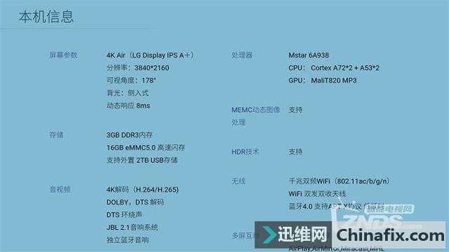

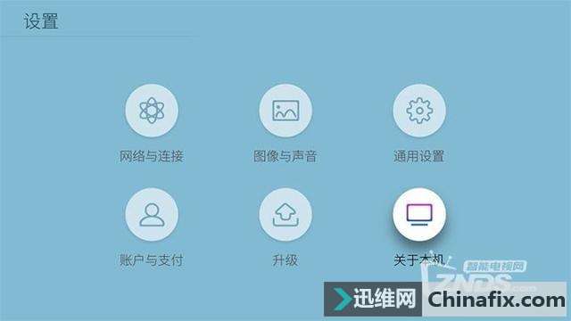

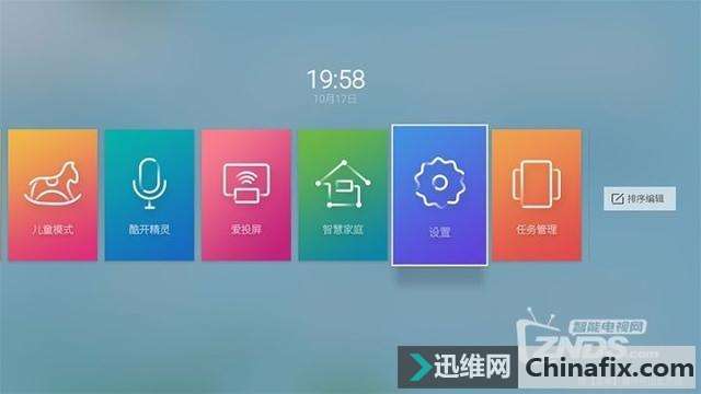

  进入“系统设置”,选择“关于本机”(确认版本为6.0或以上版本),接着进入“本机信息”;

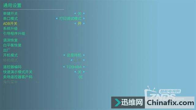

  进入本机信息后,按遥控器“上上 下下 左右 左右”,接着耐心等待系统提示进入“工厂模式”!
  步骤三:
  选择“通用设置”,找到“ADB”开关,默认为关闭,此时按右键将他打开;

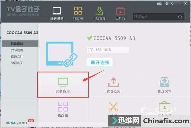

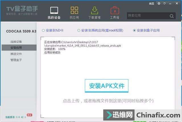

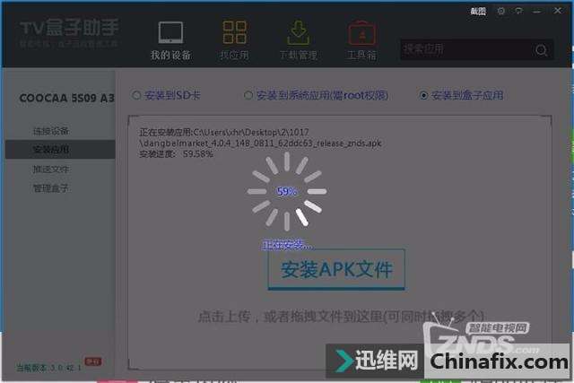

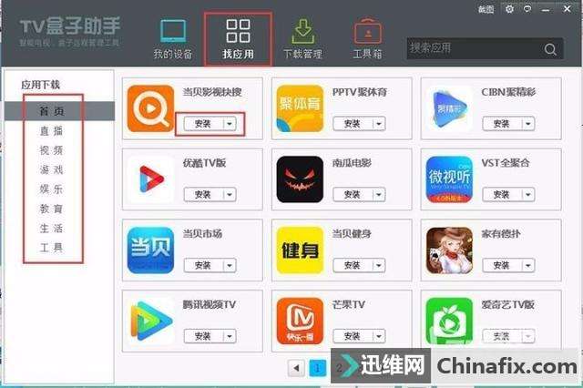

  打开下载到电脑桌面的“TV盒子助手”,选择自动搜索或手动填写电视的IP地址,连接之后,选择“安装使用”;接着将下载好的当贝市场APK文件拖入选框,耐心等待安装完成即可;
  步骤五:

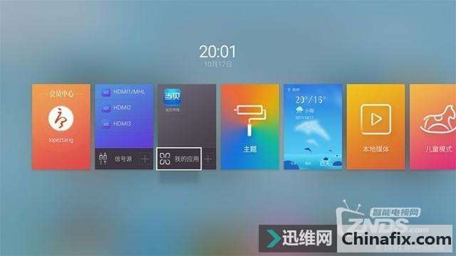

  接着进入我的使用里就可以打开当贝市场来安装软件了;
  步骤六:
  如果你在当贝市场里下载安装使用的时候提示:“请到酷开使用圈下载安装该软件”!大家可以去智能电视机网下载所需软件,接着用安装当贝市场的方式去安装软件即可;
  步骤七:

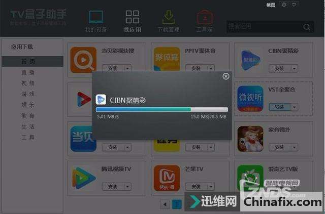

  也可以直接通过TV盒子助手的“找使用”,接着找到自己喜欢的软件,直接点击安装,接着耐心等待即可成功进行软件安装。
