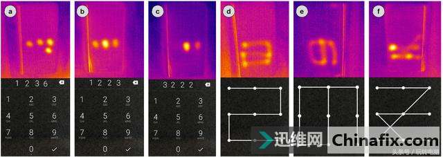

  除此之外,德国斯图加特大学的一个团队的研究报告指出,由于人体手指温度与手机屏幕温度存在一定温差,可以运用红外热成相相机能够拍摄出手指点击或滑动过程中产生的细小温差,从而pojie输入的手机锁屏密码(如上图二)。
图三
  不过经我们实际测验,距离,成相像素,手机与人体温差,输入时间,都会影响拍摄效果,在日常生活环境中很难运用热成像仪还原出手指操作的轨迹。比如我们运用seek thermal xr 热成仪(辨别率为206*156像素),拍摄距离屏幕20-30cm的范围内手指长按屏幕5秒后得到的照片(上图三),也只能分辩一个比周边屏幕稍亮的点,如果按正常速度解锁,几乎拍摄不到任何解锁轨迹,所以说这种方式离实际利用还是比较遥远的。

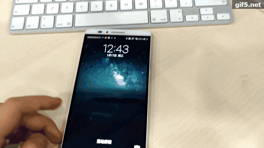

  早在2104年小米手环一代上市,小米就专门为小米手环在MIUI中开发了一个新功能叫做手环解锁,随后谷歌在Android5.0及以上版本的的GooglePlay组件中也加入了一个smartLock功能(上图四),支持蓝牙设备/地理位置/人脸解锁功能。而华为从EMUI3.1也开始引入智能解锁功能,支持手机在连接信任的蓝牙设备时无需密码直接解锁。在一段时间的测验后,我们发现华为的智能解锁功能存在漏洞可被利用于绕过手机锁屏密码。
  华为EMUI在系统设置“锁屏与密码”中存在一个“智能解锁”功能,支持运用手环等蓝牙设备解锁,其中主要实现代码位于com.huawei.trustagent包中。主要原理为当用户开启智能解锁功能后,可选择添加可信手环设备,添加成功的手环设备MAC地址添加到白名单中。之后当手机亮屏时,后台会自动检测当前手机连接的蓝牙设备MAC地址是否在白名单中且信号强度(rssi)是否在指定范围内,如果符合特定条件则自动免密码解锁。
图五
  一看到单纯的MAC地址白名单机制,老司机们都会想到各种“猥琐流”思路去绕过白名单。了解蓝牙设备的同学应该知道部分蓝牙芯片厂商的的设备MAC地址是可以直接任意修改的,同时手环设备MAC地址是公开信息,所以攻击者可以修改蓝牙USB dongle的MAC地址并主动查询手机蓝牙提供的服务项,此时蓝牙usb dongle并没有与手机成功配对,但已经建立连接,从而可以直接绕过手机锁屏密码(如上图五)。
  而之前说到的Google的SmartLock功能在刚上线也出现过相似漏洞,Google的修复方案是在解锁时检测当前连接的蓝牙设备是否已经配对成功,小米手环则在固件中自定义一个蓝牙profile在解锁前与手机通信进行身份校验(这也是小米蓝牙解锁只支持小米手环的部分原因)。 现在华为已经致谢并修复此漏洞,CVE编号为CVE-2017-2728,详见华为PSIRT安全公告,后续对于这类涉及智能设备的系统漏洞我们也会继续保持关心。

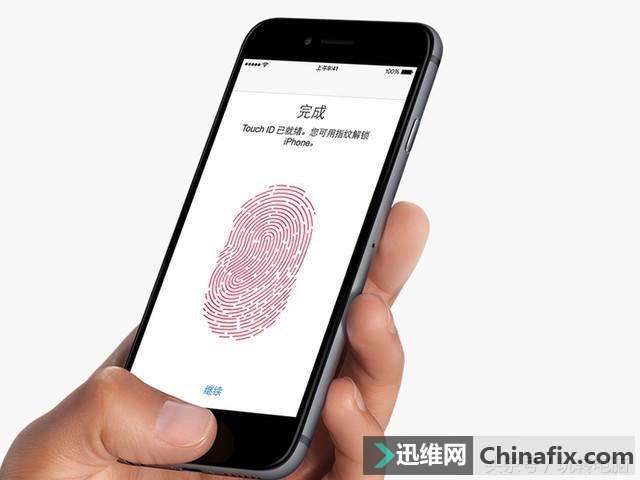

  最早也是使用最广当属电容指纹识别技术,现在苹果iPhone全系及大部分安卓手机都运用了这种技术的芯片。其主要原理是利用硅晶元与导电的皮下电解液形成电场,指纹的高低起伏会导致二者之间的压差出现不一样的变化,借此可获得准确的指纹图像。

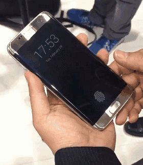

  早在3月巴塞罗那MWC2017展会上,国内的汇顶科技展示了一项的“In-Display fingerprint”光学指纹识别技术技术,直接将指纹识别技术功能集成在手机屏幕幕幕中,吸引了不少消费者的关心。其原理主要是借用手机屏幕幕幕自身的光源,将指纹反射到屏幕内部的感应器,结合芯片与软件算法获得指纹图像。而苹果之前也申请了一项利用红外光与传感器实现的相似屏下光学指纹识别技术方案,所以从现在消息来看iPhone8可能会成为上此这项技术的首发机型。

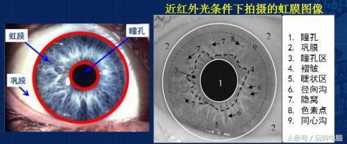

  三星在Note7上首发了手机虹膜解锁功能,由于之前的爆炸门事件,这项技术在最新的三星S8上才被大家所熟悉。说到其原理,首先需要知道的是人的眼睛结构由巩膜、虹膜、瞳孔晶状体、视网膜等部分组成。虹膜是位于黑色瞳孔和白色巩膜之间的圆环状部分,其包含有很多相互交错的斑点、细丝、冠状、条纹、隐窝等的细节特征,一般用红外光才可以拍清楚完整的虹膜细节。由于虹膜特征点远多于指纹且难以复制,理论上虹膜识别安全性要高于指纹识别技术。
图十三
  三星所采用的是斯坦福研究院旗下的Princeton Identity公司提供的虹膜识别模块,其通过正面屏幕上方的850nm 的LED红外补光灯+红外摄像头,可以在近距离(20-30cm)拍摄到运用者虹膜红外图像并提取特征点与已有图像进行对比判断其身份。而在今年德国一个”CCC“黑客俱乐部会议上,之前用公开照片复制了德国国防部长指纹的黑客小哥告Starbug诉了我们虹膜识别是一样能够用相机拍照去pojie的。
