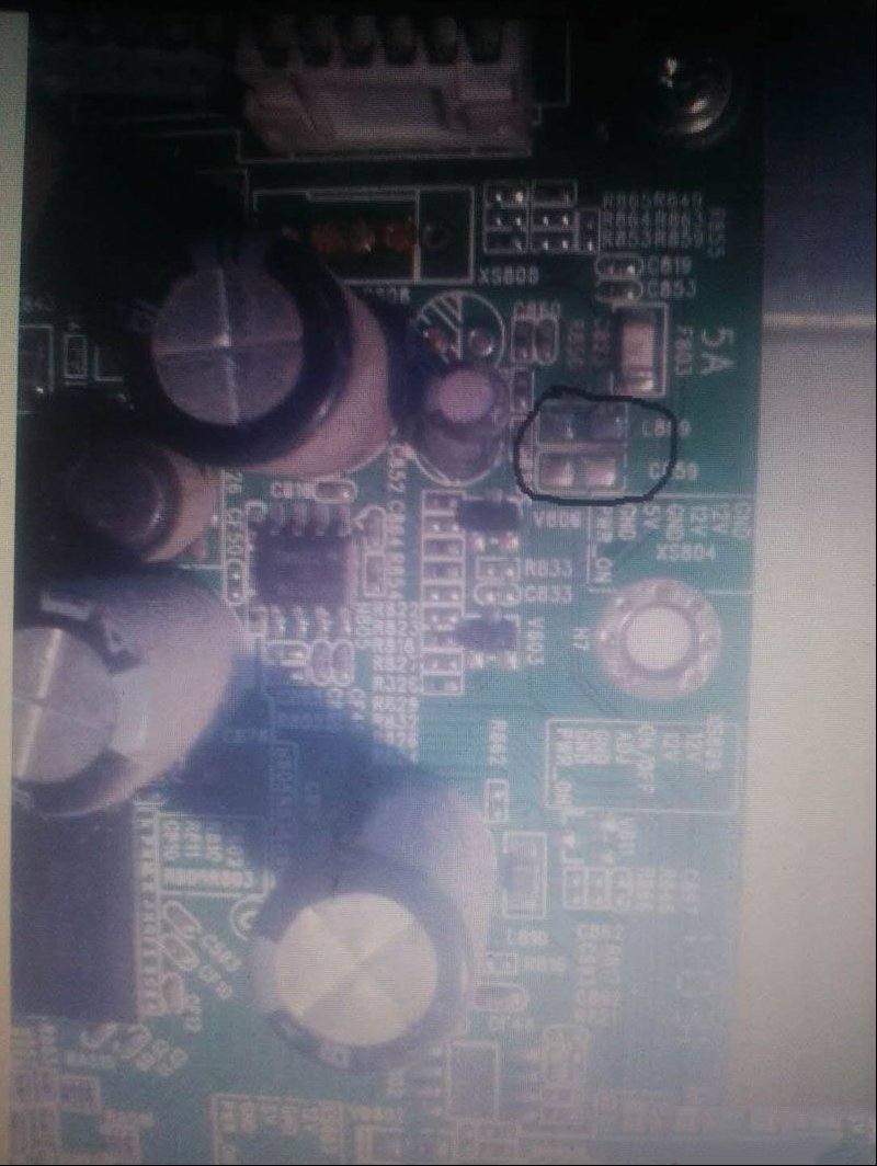

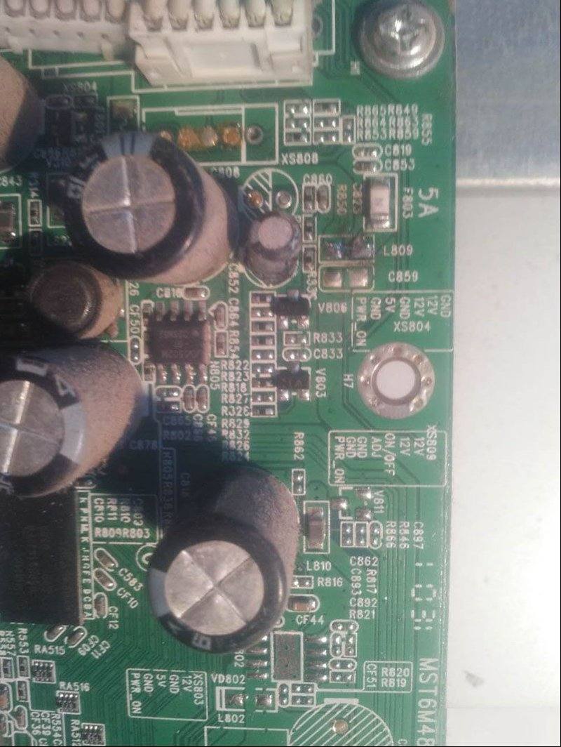

摘要: 一个用户拿来收到其他维修同行的一台康佳液晶电视,电源指示灯不亮,打开电源有12V,主板F803保险完好,仔细查看电感L809有烧黑,用万用表测量烧断,取下L809测量12V与地短路。经检查C859短路,取下C859,由于没有这两个元 ...

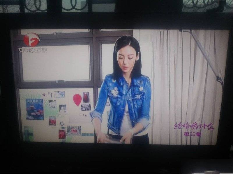

    一个用户拿来收到其他维修同行的一台康佳液晶电视,电源指示灯不亮,打开电源有12V,主板F803保险完好,仔细查看电感L809有烧黑,用万用表测量烧断,取下L809测量12V与地短路。经检查C859短路,取下C859,由于没有这两个元件,干脆用导线连接L809,通电试机,声像俱全。
