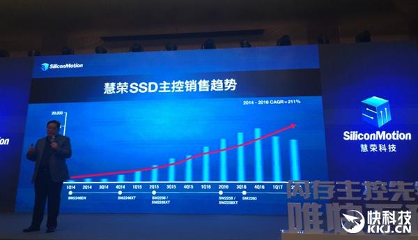

  慧荣(SMI)是现在SSD市场上最火热的主控厂商之一,得到了Intel、英睿达(美光旗下)等国际品牌厂商的青睐,截至今年8月份全球销量已突破1亿,其中大陆占1/5。

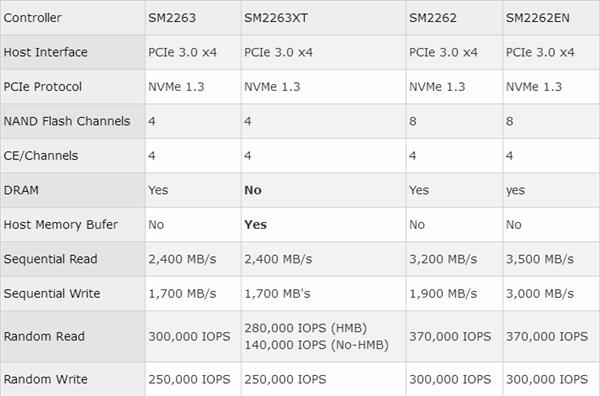

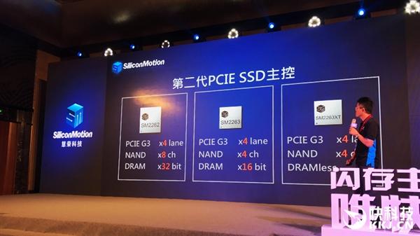

  本次慧荣发布了三款新主控,型号分别为SM2262、SM2263、SM2263XT,均属于慧荣第二代PCI-E SSD主控,支持PCI-E 3.0 x4通道和全新的NVMe 1.3协议。
  SM2262为八通道规划,支持DRAM缓存,连续读写最高可达3.2GB/s、1.9GB/s,随机读写则可达37万IOPS、30万IOPS,并支持第二代LDPC纠错解码器,同时封装兼容上代SM260。
  它其实还有个衍生版本SM2262EN,属于企业级产品,连续写入提升到3GB/s。
  SM2263、SM2263XT偏入门级,均为四通道,分别在于前者支持缓存,而后者支持主机内存缓冲(HMB),性能方面都能跑出2.4GB/s、1.7GB/s的连续读写和25万IOPS的随机写入。
  随机读取有所不一样,SM2263最高可达30万IOPS,SM2263XT如果启用HMB可以做到28万IOPS,否则只有14万IOPS。

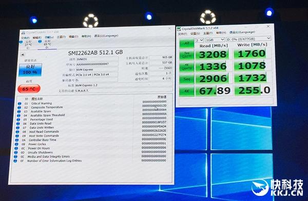

  台电也随即宣告了自己的新款幻影系列SSD,主控正是新的SM2262,采用PCI-E扩展卡样式,现场实测随机读写速度超过了3.2GB/s、1.7GB/s。
