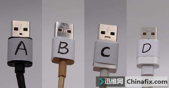

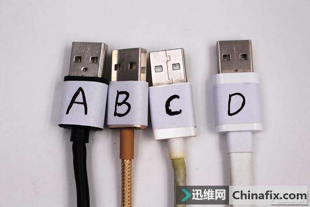

  常见的Type-C数据线线材一般有以下几种材质,TPE、PP、PE、尼龙、凯夫拉等等,前面几种是塑料,一般是手机出厂的标配,比如苹果用的就是TPE材质。而后面两种多被第三方配件厂商采用,具有抗拉、耐弯折、寿命长、不怕脏等特点,同时造价也要比一般塑料材质的高。这里小编以四条Type-C数据线为例,分别标注为A、B、C、D,然后做一些简单对比测验。

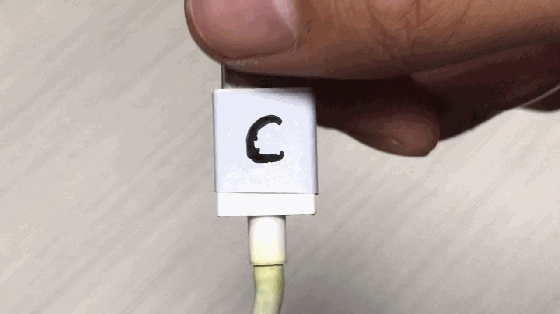

  相信在测验之前,大家通过上面的图片应该已经有了显著的感受。原本为白色材质的两条线,有一条已经面目全非,另一条看起来也比较脏。不要奢望能够把它擦干净,因为这是塑料老化造成的,不可逆。这也是塑料材质数据线的一个通病,即使采用了环保一些的TPE材质的苹果原装数据线也难逃厄运。所以,有强迫症的人千万不要选择白色塑料材质数据线,建议购买尼龙或者凯夫拉材质的数据线。

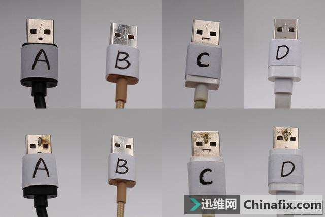

第二步:确定USB接口材质
  USB接口是一个比线材更加关键的部分。考虑到成本,市面上的数据线普遍采用的是铁质USB 接头,表面加一层防护镀层。而这样一来,中间存才的水分就也比较大了。有些数据线接口的防护镀层很薄,在日常运用中很容易剐蹭掉;有些则本来就存在工艺缺陷,导致防护层没有完全覆盖。这也就给用户的后期运用造成了很多麻烦,不信你接着往下看。
  这四条线的USB接口从外观上看并没有什么不一样。但是,它们的的确确又有所不一样。其中,公牛Type-C编织数据线(编号:B)采用的是SUS304不锈钢材料,其余三款均为铁质材料。

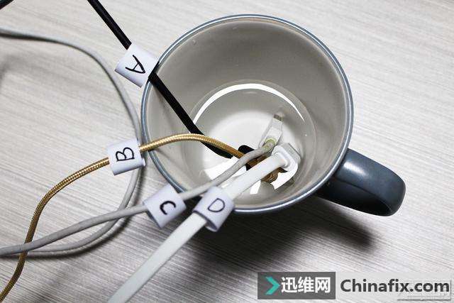

  做一个简单的小实验,分别在四条线的USB接口处划两条刮痕,模拟日常运用中的剐蹭现象。然后放入盐水中浸湿,再拿出静置一个晚上,模拟运用过程中USB口沾上汗液或者沾水的情景。
  这是一组盐水测验前后的对比图片。其中数据线A、C、D的USB接口均受到不一样程度的锈蚀,唯独只有公牛Type-C编织数据线(编号:B)的接口没有出现锈迹。这就是运用不锈钢材料的优势所在。

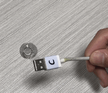

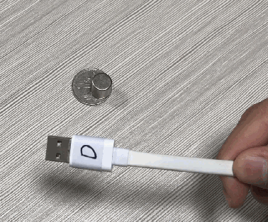

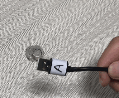

  是的,你只需要准备一款磁铁!

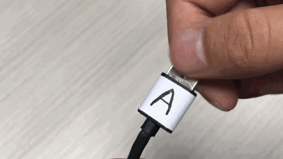

  A数据线的USB 接口吸磁。
  公牛Type-C编织数据线的接口不吸磁。
  C数据线接口同样吸磁。
  D数据线接口也吸磁。

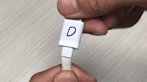

  小编所说的是数据线线材末端与USB头的连接处细节。细心的朋友可能会注意到,大部分数据线的线材与USB头连接处都有一段加粗的部分,一则是为了加强连接强度,二则是为了美观。但是很多数据线这样做仅仅只是为了跟随潮流。来看弯折测验。
  首先是数据线A上场。这条线的加强部分是和大头一体注塑成型的,很短,而且质地非常硬。在小编的来回的弯折测验中,线材已经严重变形,黑色中透出白色。但是加强部分纹丝不动,根本没有起到保护的作用,这仅仅只是一个面子工程。
  公牛Type-C编织数据线上场。同样是弯折测验,但是不管怎样弯折,加强部分总是能够跟着受力方向随机应变,而且加强部分比较长,质地柔软,很好的起到了对线材的保护作用。
  数据线C的加强部分也是非常的短、硬。感觉线材就要被小编蹂躏断了。这样的加强部分也只是空有其表,几乎没有保护作用,相信很多小伙手上的数据线也应该处于这种情况吧。
  数据线D在弯折测验中的表现还算不错。加强部分还算柔软,扛住了小编的折腾,通过测验。
  对比四款数据线的连接处细节发现,公牛Type-C编织数据线的加强部分做得最到位。拥有柔软的加长橡胶保护套管,在外力下能够起到很好的缓冲作用。而且套管和线材之间没有用胶水固定,可以相对活动,这样一来又可以吸收一部分能量,有效避免线材折断。

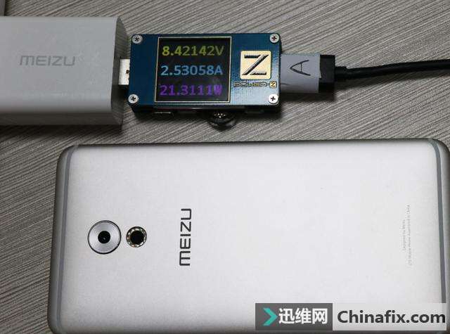

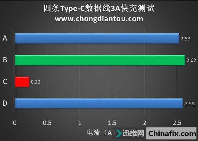

第四步:充电测验

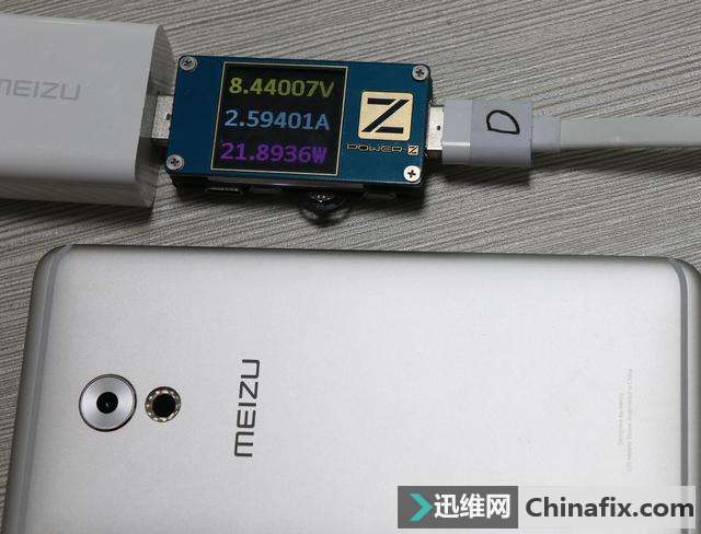

  经过百般蹂躏之后,四条运用过的数据线还能不能给手机充电呢?我们选择了魅族PRO6Plus和标配充电器UP0830进行充电测验,之所以选择该手机,是因为魅族PRO6Plus的充电功率非常大,可以达到8V/3A,凭此能够测出数据线的过流能力。测验时魅族PRO6Plus的电量为7%。
  首先上场的A数据线,通过POWER-Z FL001 USB测验表可以看到电流为2.53A,这已经很不错了。

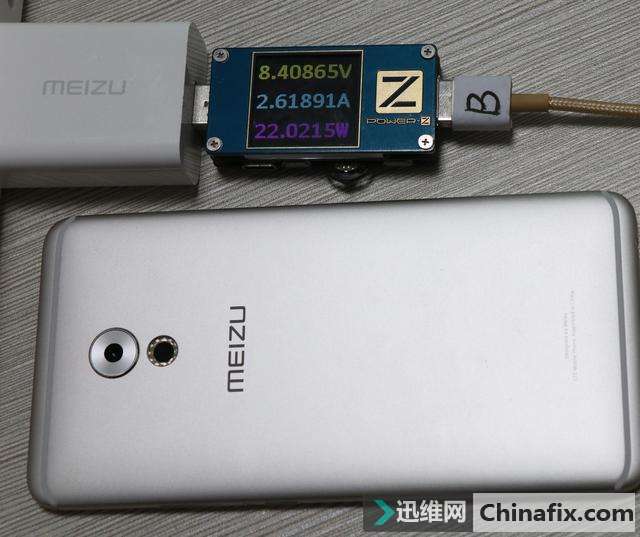

  再来看看B数据线,电流达到了2.62A,比A数据线还要好。
  而C数据线经过我们的虐待之后已经不能给手机充电了,具体表现为,可以触发高压,但电流只有0.22A,表明这条线基本上已经废了。
  D数据线依然可以运用,电流为2.59A,介于A和B之间。

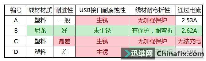

  四款数据线的充电测验中,三条数据线表现都不错,但编号为B的公牛Type-C编织数据线最为出色,达到2.62A,而另一条数据线C基本已经嗝屁。
总结
  在小编进行的这四项测验中,可以很显著的感觉到有一款产品综合性能最杰出,那就是公牛Type-C编织数据线。

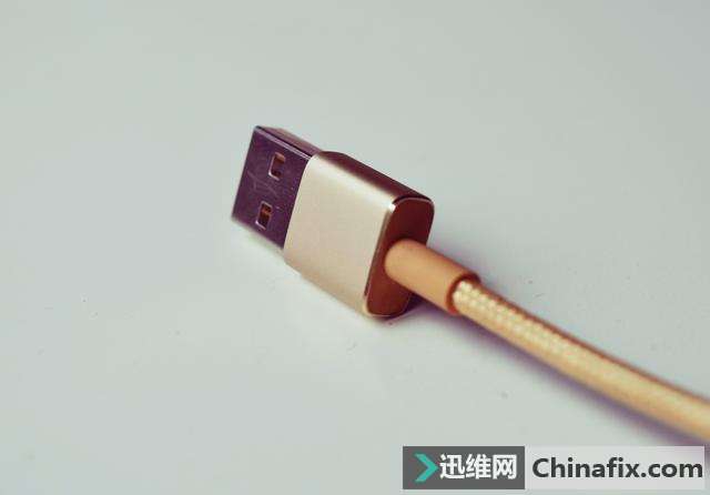

  首先就外观而言,公牛Type-C数据线的合金端头采用和iPhone相同的阳极氧化工艺,配合CNC倒角,在保留金属光泽的同时增加了质感。
  用料方面,尼龙编织材料在对抗拉扯方面有特效,而且特别耐脏。不锈钢可以避免USB接口刮伤之后,沾上汗渍而锈蚀。柔软加长的橡胶套管保护网尾免受折断。
  在充电测验中,经过小编各种虐待的公牛Type-C编织数据线,依然能够承受3A的大电流。另外,公牛Type-C编织数据线在Type-C端内置有热敏电阻。运用过程中如遇到短路、电流过大、温度过高等情况,将直接切断输出,避免了设备破坏,安全可靠性比同类型产品要高出不少。
