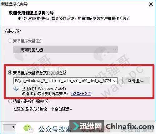

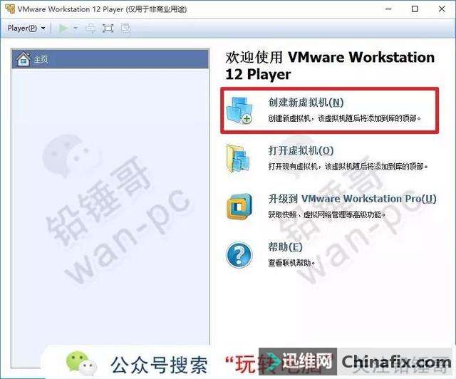

首先,打开安装好的 VMware Workstation 12.1.1 Player,选择“创建新虚拟机”。

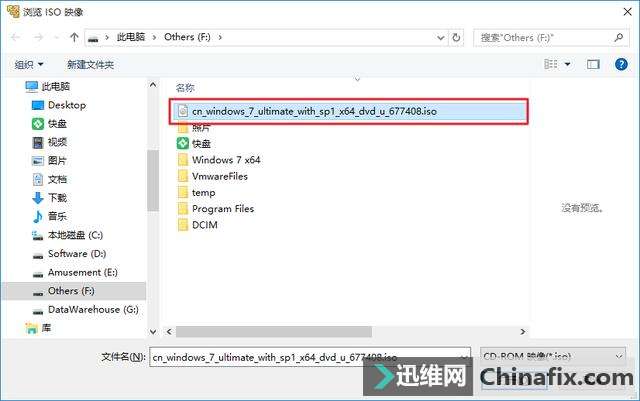

然后,在弹出的“新建虚拟机向导”里,选择“安装程序光盘映像文件”,并打开之前准备好的“系统ISO安装文件”,然后点击“下一步”按钮。

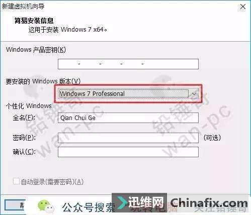

在下拉框选择要安装的版本,这里铅锤哥选了“Win7 Professional”版本,继续“下一步”。

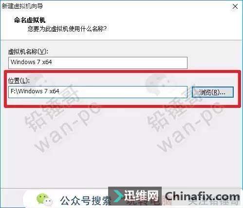

这里要选择虚拟Win7系统文件保存的位置,要确保这个盘有足够空间存放文件(建议空余60G以上),铅锤哥这里放在了F盘下,继续点击“下一步”。

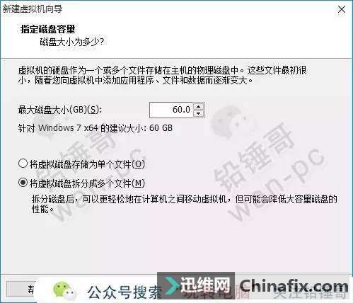

选择分配多少容量给虚拟机,一般默认60G即可,继续“下一步”。

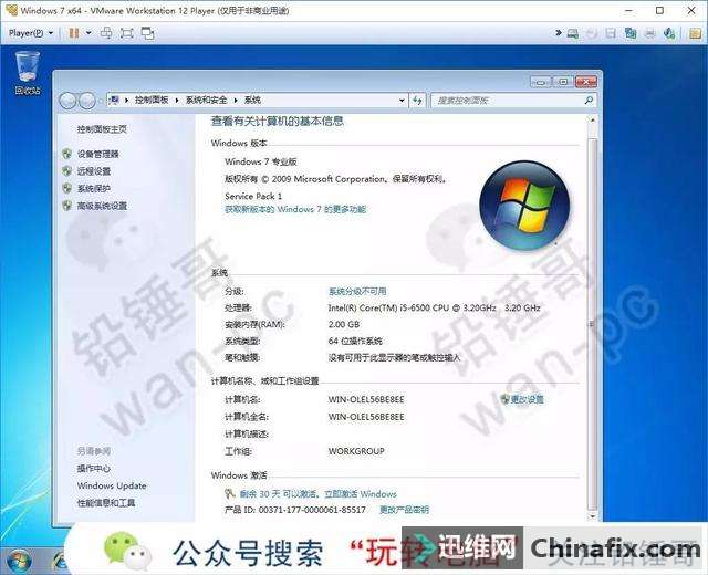

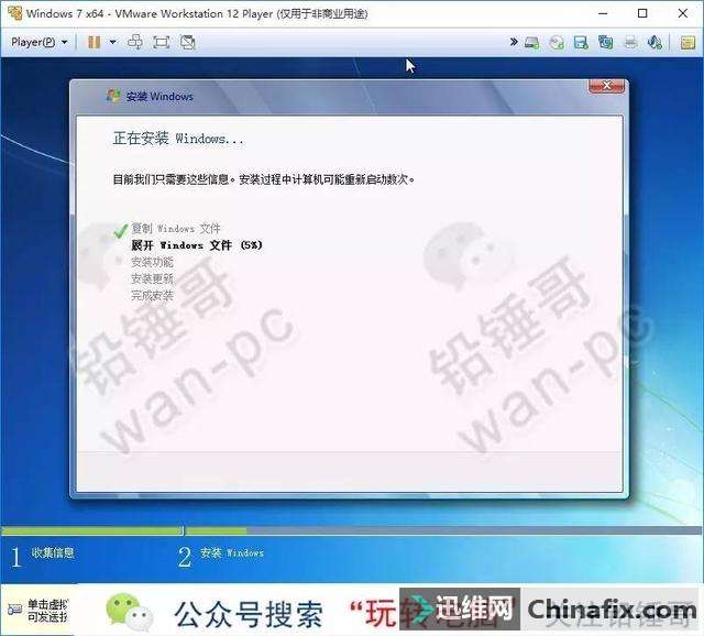

然后,会进入自动安装程序,不需要操作,耐心等待即可。
看到这个画面,虚拟机系统就已经安装完毕了,虚拟机就是一个完整的电脑,也需要激活系统,也需要安装软件,接着该干嘛就干嘛去吧。

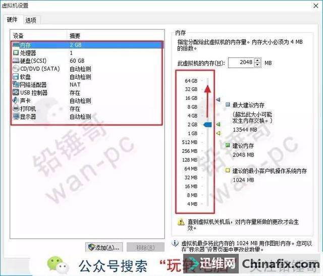

  虚拟机的配置是由主机分配出来的,如果你的内存或者硬盘足够大,可以适当分配多一些资源(处理器、内存,硬盘)给虚拟机,增加虚拟机的流畅度。
  也可以调整虚拟机的网络配置,默认是“NAT”模式,有需要可以换成“桥接”或者其他模式。

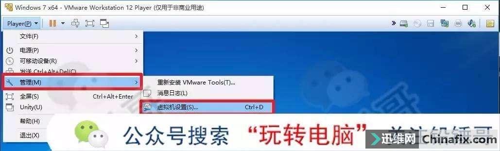

  另外,建议进入系统后,安装Vmware Tools工具,会方便很多。
  具体方式如下:
