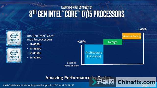

  第八代酷睿处理器首先发布的是8月份发布的Kaby Lake Refresh,依然运用14nm+工艺, 属于低电压版的U系列产品,它是Intel首款15W酷睿四核处理器,性能较上一代有了大幅度提升,而Intel这一代处理器最大的变化也就是在增多了两个处理器物理核心。
多了两个物理核心是第八代酷睿处理器性能提升的最大原因

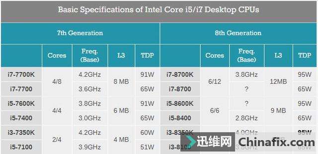

  到了10月初Intel会发布桌面版则是采用14nm++工艺的Coffee Lake,晚些时候应该会推出对应的标准电压移动版,与移动版一样它也增多了两个物理核心,Intel首次把六核处理器推广到主流的LGA 1151平台上,Core i7是6核12线程,Core i5是6核6线程,Core i3是4核4线程,多年不变的规格现在终于有了质的改变。
首批第八代桌面版处理器共有6款

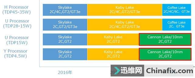

  理论上年底应该还会有采用10nm工艺的Cannon Lake,一切顺利的话它也会被算到第八代产品里面,只有双核心, 会用到15W低电压版的U系列处理器和4.5W超低电压版的Core M处理器上,然而会不会跳票这个相当的成问题。
Intel原本的线路图早就变成一团混乱了

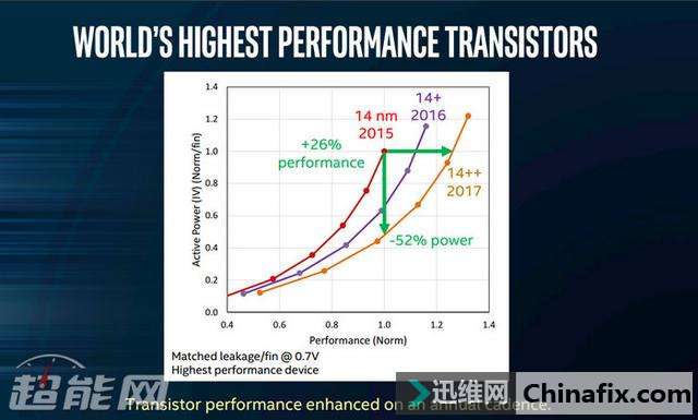

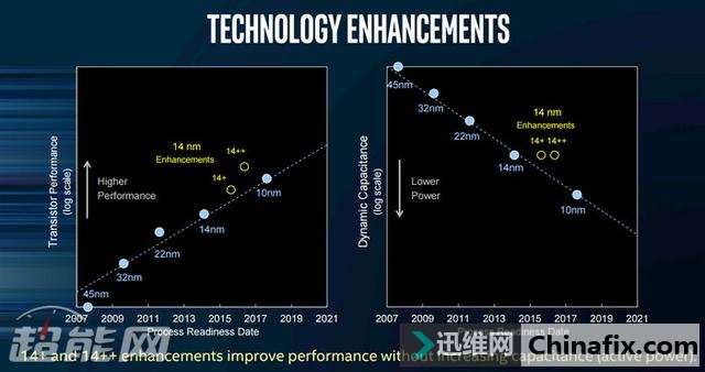

  难道Coffee Lake就比Kaby Lake多了两个核心这么简单?当然不是,Coffee Lake用的是Intel第三代14nm工艺,也就是14nm++,现在的Kaby Lake是14nm+,Broadwell/Skylake是第一代14nm工艺,自从2015年14nm工艺投产以来Intel一直在改进工艺,在不提升功耗的情况不断提升性能。
14nm++工艺比初代14nm工艺性能提升26%,或者功耗降低52%
  其实看看从Skylake到Kaby Lake的频率与电压的变化就感受到工艺改良带来的好处,Core i7-7700K的超频能力显著比Core i7-6700K要好,基本上Core i7-7700K都能很稳定的超到5GHz,而Core i7-6700K则要看体质,而且达到5GHz所需的电压Core i7-7700K都要比Core i7-6700K要低,这就是工艺改良带来的好处,放到普通版处理器上的话,就是每个对应的型号频率都更高了,电压没变或者更低,提升能耗比,这也是Intel这几年来处理器改良的重点。

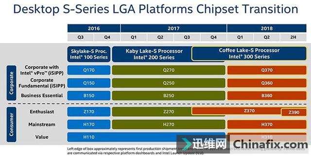

  最后要说的是虽然说第八代酷睿处理器还是用LGA 1151接口,但是它是无法在200/100系列主板上运用的,只能搭配300系列主板运用,然而与Coffee Lake处理器一同发布的只有只有Z370一款主板,其他的300系列主板最快也得等到2018年才会到来,而Z370其实也不是什么新的芯片组,只是在现在的Z270主板基础上加入了对Coffee Lake的支持并改个名字。
  到了明年初Intel会发布H370/Q370/Q360/B360/H310一系列主板,这些才是真正的300系列芯片组,会加入原生USB 3.1、802.11ac、蓝牙5.0的支持,而且到了明年下半年还会有Z390主板登场,其实就是在Z370/Z270的基础上加入了前面那些原生元素,其他规格相差不大。
