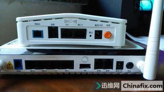

光猫 也称单端口光端机
  光猫也称为单端口光端机,是针对特殊用户环境而研究的一种三件一套的光纤传输设备。该设备采用大规模集成芯片,电路简单,功耗低,可靠性高,具有完整的告警状态指示和完善的网管功能。

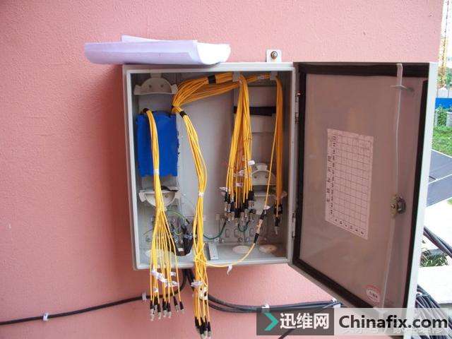

光纤配置箱
下面是常见光猫面板指示灯英文名称相对应指示灯说明
  TEL指示灯
  TEL指示灯又叫做语音电话指示灯,表示光猫和局端的连接状态。
  说明:只有光猫背部有电话接口,正面才会有此指示灯。
  颜色变化:
  常亮:电话在网络注册成功
  快闪:有语音数据交换
  熄灭:注册失败,或者没有电话连接
LAN指示灯
  这种指示灯比较常见,一般家用路由器都会有这个指示灯,一般叫做以太网指示灯。一般通过此灯来表示光猫与电脑的连接情况。
  说明:LAN口指示灯说明背部有LAN口。
  颜色变化:
  绿色常亮:端口已经与PC正常连接
  绿色闪烁:端口正在与PC交换数据
  熄灭:端口空闲,或者与PC连接异常。
LOS指示灯
  和ADSL猫上link指示灯功能相似,用来表示光链路的链接状态。
  颜色变化:
  红色闪烁:设备未收到光信号
  熄灭:设备已收到光信号
PON指示灯
  用来表示PON链路状态以及OLT注册状态。
  颜色变化:
  绿色常亮:设备已经注册到OLT
  绿色闪烁:设备注册有误
  熄灭:设备未注册到OLT
Power指示灯
  显示光猫是否上电,没有上电的光猫是没有任何作用的。
  颜色变化:
  绿色常亮:设备已上电
  熄灭:设备未上电
