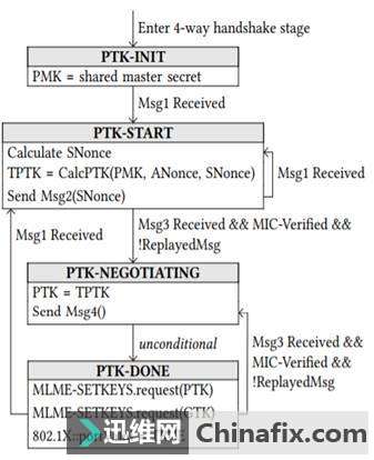

  以group key为例,首先Client进入PTK-INIT状态,初始化(PMK),当接收到消息1进入PTK_START状态,client会生成随机数SNonce,计算临时TPTK,发送消息2(带SNonce)到AP,当Client接收到消息3,replay counter重放计数等有效的条件下,进入PTK-NEGOTIATING协商状态,同时标记TPTK为有效,发送消息4到AP,然后直接进入PTK-DONE状态,运用MLME-SETKEYS安装KEY。特别注意的是,此状态机过程来自于802.11标准,清晰的考虑了未收到消息2或者4的情况,消息1或者3会继续重传。具体如下:
图2 四次握手状态机,KEY用MLME-SETKEYS.request命令字进行安装

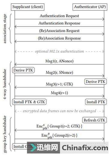

  当client作为Supplicant加入wifi网络,client与AP认证端Authenticator进行四次握手协商新的加密密钥,见下图3,在接收到四次握手中的第3个消息报文时会安装新生成的加密密钥,后续数据通信运用该密钥进行数据加密。
  因为报文可能遗失,如果AP未接收到client的响应会重发第三个消息报文,所以client可能重复接收到第3个消息报文多次。每次当client接收到此消息,都会重新安装相同的加密密钥,然后重置协议加密运用到的nonce值及重放计数。
  攻击者可通过嗅探、重放四次握手过程中的第3个消息报文,强制重置协议加密运用到的nonce值及重放计数,重安装加密密钥,从而攻击协议的加密机制,数据报文可被重放、解密及篡改。
  该攻击方式同时可用于攻击已在运用的加密密钥、group key、PeerKey, TDLS及快速BSS切换握手等。
图3 Group Key场景四次握手0x03 漏洞根因分析及影响

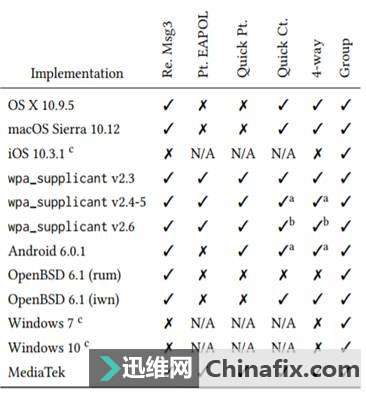

  实际情况,实施此攻击的时候,并非所有的Wi-Fi客户端client都正确实现了此状态机,Win和苹果iOS未接收处理消息3的重传,这违背了802.11标准,所以密钥重装漏洞攻击的时候并未生效产生漏洞,但在group key握手的场景下依旧存在安全漏洞,此外在FT握手情况下仍可能被间接攻击。
  对于Android 6.0影响更大,在此攻击的情况下,强制运用了可预测全零的加密密钥。
  密钥重装漏洞攻击实际影响如下图4,第一列代表不一样类型的Client客户端,第2列表示不一样Client类型是否接受消息3,第三列表示如果PTK配置,EAPOL消息明文是否接收,第4列表示首个消息3报文快速发送后是否接收明文EAPOL报文,最后两列表示是否受到此漏洞攻击的影响。
特别需要注意的,研究者当前并没有pojieWi-Fi网络的密码,也并没有通过四次握手协商过程的攻击pojie新生成的加密密钥。
图4不一样Clients的实际漏洞效果0x04 漏洞影响范围
