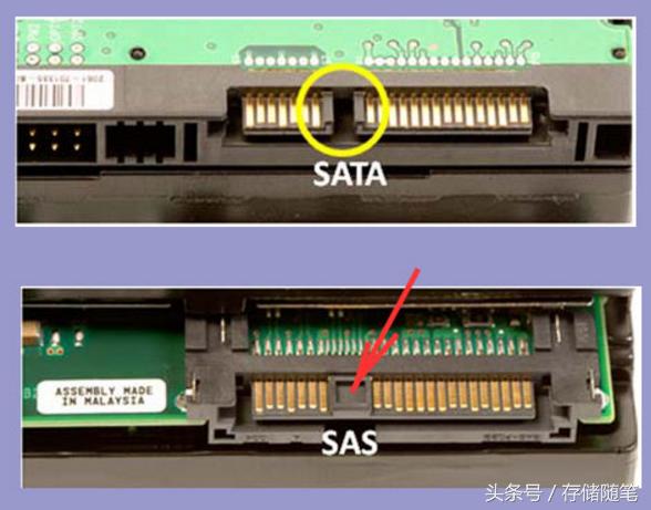

  固态硬盘面向市场之后,在企业储存中,主要是SAS接口的机械硬盘。SAS接口显著的特点是双端口SCSI协议,最大的优势就是双/多控制接口使用。与SATA接口相比,大致相似,不一样的地方是SAS接口中间卡槽是实心(如下图),这样可以阻止将SAS硬盘插入SATA接口,不过,SATA接口的硬盘可以插入SAS接口。

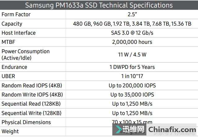

  接下来,我们了解一下三星的SAS固态硬盘PM1633a。具体规格如下表:
  从上面表格中的规格,我们可以解读PM1633a具有如下几个特点:

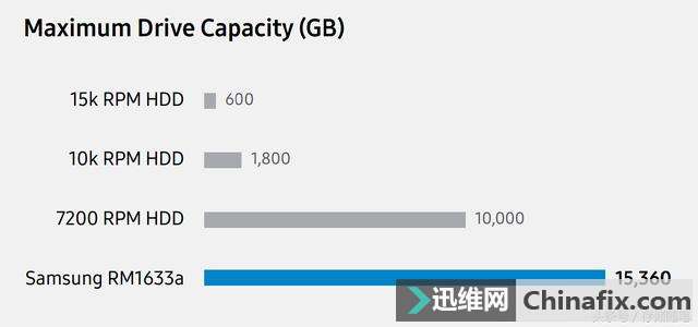

  PM1633a采用2.5英寸的接口,容量最高达到15.36TB,在2U服务器中,储存容量可以达到384TB。储存密度比传统的机械硬盘提升了3倍。

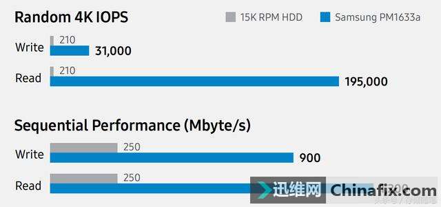

  从上图,可以看到,三星PM1633a SAS固态硬盘在随机4K读方面,高达195K IOPS,是传统SAS机械硬盘的1000倍;在随机写方面,PM1633a也比SAS机械硬盘高150倍。除了随机工作负载的巨大优势,在顺序读写方面,PM1633a也比SAS机械硬盘高出一大截。
