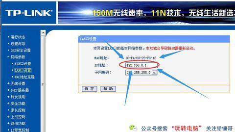

二、把A和B两个路由器设置成同一个网段,例如A路由器是192.168.0.1,那么B路由器就设置为192.168.0.2

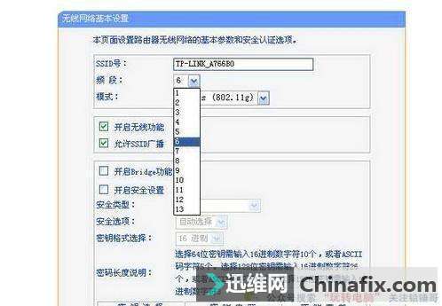

三、将A和B路由器设置成同一个信道(频段)

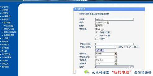

四、在B副路由器开启WDS桥接功能,点击“扫描”,并填入A主路由器的WIFI密码与加密类型。

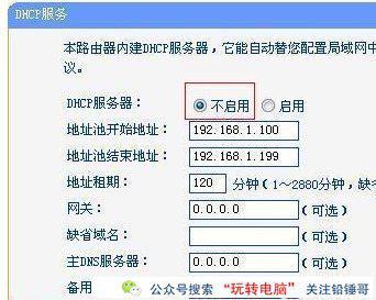

五、 A主路由器打开启用DHCP功能,而B副路由器关闭DHCP功能。

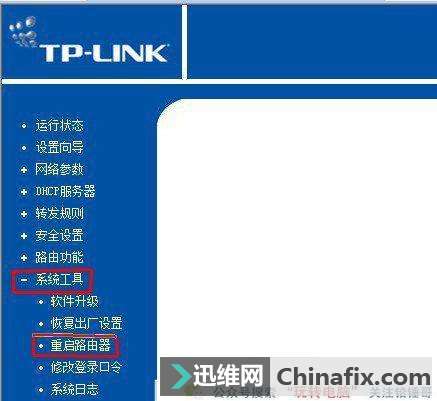

六、最后,A主路由器与B副路由器都重新启动一次。
