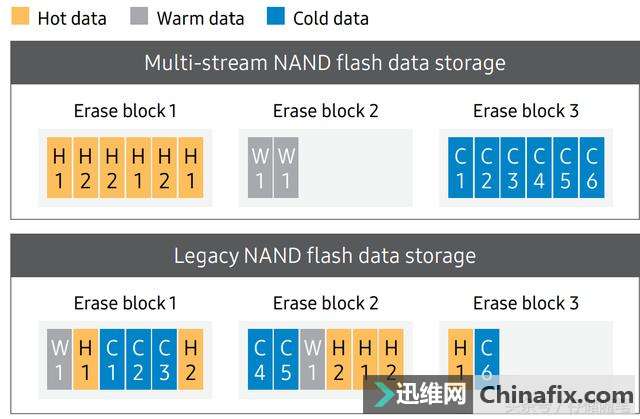

  为了减少固态硬盘的垃圾回收操作,以增加NAND闪存的寿命,三星(Samsung)在其企业级固态硬盘SSD中引入了分流写入技术(Multi-Stream).
物以类聚,人以群分。在Host准备写入的数据中,分流写技术把数据根据相同或者相近寿命的数据归为同一数据流,被赋值唯一的编号ID。比如,下图中,把数据分为三类:Hot data, Warm data和Cold data.采用分流写入技术的古固态硬盘将同一数据流的数据写入同一个数据块(下图上)。而在传统为采用分流写入技术的固态硬盘,则随机写入NAND数据坏。

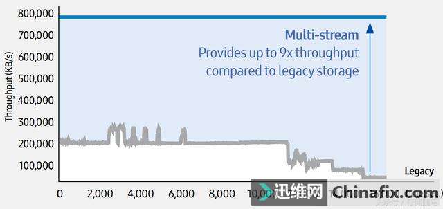

  那引入分流写入技术的实际效果如何呢?先看一副数据吞吐量的测验图,如下:
  从上图中,我们可以看到,与传统的固态硬盘相比,采用分流写入技术的固态硬盘的吞吐量有了9倍的提升,不看不知道,一看吓一跳啊!

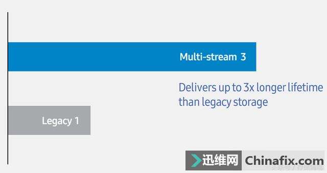

  前面我们说到,引入分流写入技术的目的就是减少垃圾回收的频率,降低写入放大,减少对NAND闪存的写入量,进而延长固态硬盘的运用寿命。采用分流写入技术之后,固态硬盘的寿命到底有没有增加呢?再看一副图,如下:
  从上图,我们看到,采用分流写入技术的固态硬盘要比传统的固态硬盘的寿命增加了2倍。
