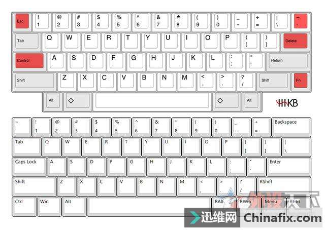

  HHKB键盘采用60%布局规划,去掉了标准104键布局中,用户运用频率相对较低的数字小键盘区、编辑键区和功能键区,仅仅保留了主键区。即便如此,和田英一教授还对剩余部分进行大刀阔斧的改进,使其呈现出极高的可辨识性。
和田英一教授对部分按键进行调整 打造出全新的HHKB布局

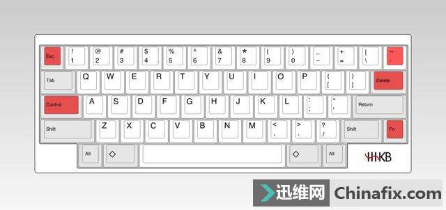

  为了尽可能缩短用户在进行键盘操作时的手指移动距离,和田英一教授将HHKB键盘的Esc键规划在传统键盘“`”键位置,“`”键则移动到回退键位置。DEL键则被规划在传统键盘的“\”键位置,右Shift键缩短一截,空余出来的位置安排了一个FN键。而原本属于左右CTRL键的位置,则被空余出来,形成了HHKB键盘的招牌式标志。
HHKB键盘与标准60%键盘在按键布局上存在显著不一样

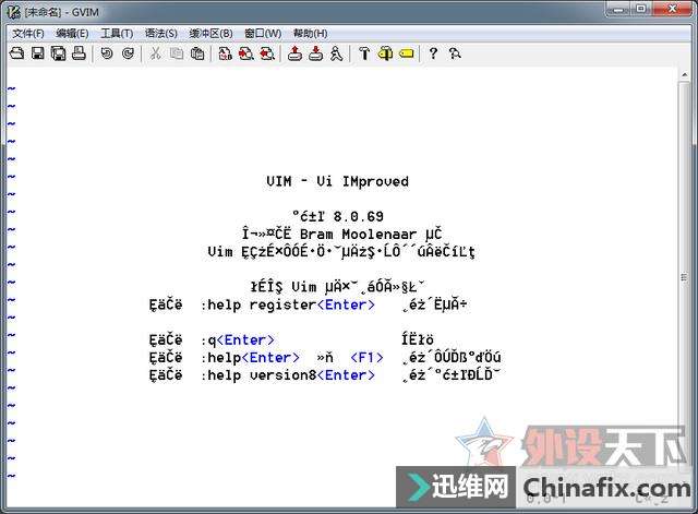

  HHKB键盘小巧的体积和没有编辑键区及小键盘区的规划,虽然会在运用初期让大多数普通用户需要花上一段时间才能适应,,但对于运用vim和emaces编辑器的程序员来说。却几乎不受任何影响。由于Vim可以通过ESC键在两种不一样模式之间切换,用户可以直接运用“H”、“J”、“K”、“L”、四个按键来完成方向键操作。即便浏览网页时,也可以在chrome 浏览器中通过运用cVim插件,来实现该功能。
VIM程序员可以直接运用编辑器预设的HJKL四个按键调整光标位置

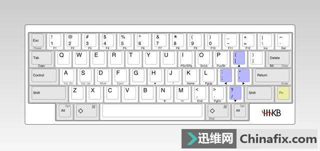

  HHKB键盘的规划初衷,是打造一把适合于大多数用户运用的键盘,而非仅仅只是程序员专用。普通用户面对HHKB键盘时,又应该如何面对没有独立方向键规划?和田英一教授在规划HHKB键盘时,已经考虑到了没有方向键的问题。他的搞定方案,就是通过FN与“;”、“’”、“[”、“/”、组合来实现方向键功能。
  和田英一教授选择运用“;’[/”四个按键与FN组合成方向键
  之所能选择“;”、“’”、“[”、“/”这四个奇葩的按键来组合成方向键,而非FPS游戏常用的WASD或是其它按键,主要是考虑到FN键与其它按键之间的间距原因。考虑到用户运用习惯,和田英一教授必须让用户可以单手完成方向键操作。但是了由于需要顾及到标准指法输入问题,FN键只能规划在右Shift键的右侧而非左侧(只有赛睿6GV2这种游戏键盘才会肆无忌惮的将“\”键规划在右Shift键左侧)。

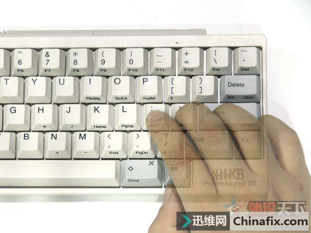

用户运用尾指按压FN键同时可运用食、中二指进行方向键操作
  确认了FN键位置后,为了避免用户在操作方向键时出现手指跨度较大导致操作不适,让用户还可以同时运用多指操作。和田英一教授最终选择了“;”、“’”、“[”、“/”四个按键与FN键组合成方向键,这样,用户在运用单手(右手)进行方向键操作时,可以运用尾指按下FN键,食指和中指可以自然的垂落在“;”、“’”、两个按键上,进行“←”、“→”方向操作,食指向右下方移动即可按到“/”键,实现“↓”操作,中指向左上方移动,即可按下“[”键,实现“↑”键操作。这样的操作虽然还是需要略微移动手腕才能完成,但相比普通键盘需要将手腕移动致编辑键,移动距离大大减小。

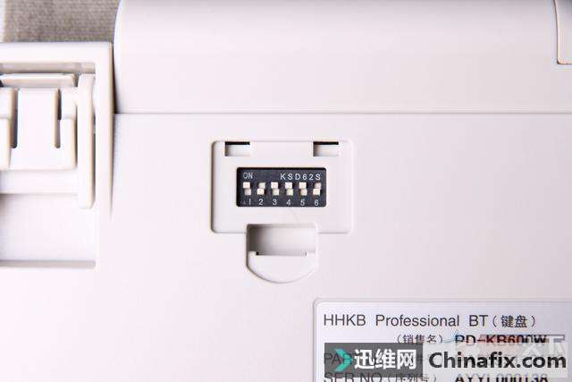

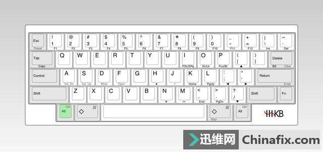

将HHKB键盘上的4、5号跳线调整到ON位置 即可获得一个左FN键
开启4、5号跳线后 默认的ALT键会变成FN键
  答案当然是“有”。想要在正常输入状态下不移动手腕完成方向键操作,用户需要将HHKB键盘的4号和5号两个DIP开关(跳线开关)调整到“ON”位置,原本键盘上的“◇”键会变成“Alt”键,原本的“Alt”键则会变成“FN”键。这样的设置虽然会舍弃掉“左Win键”,但是可以让键盘左侧多出一个“FN”键,让用户可以更为方便的运用HHKB键盘的组合键功能。
正常姿态下可以直接用左手拇指或掌心按下FN键
同时运用右手尾指操作方向键
  将4号和5号两个DIP开关(跳线开关)调整到“ON”位置,用户在正常输入状态下需要运用方向键时,只需要直接用手掌(或左手拇指)按下FN键,然后即可右手尾指来完成方向键操作。在运用标准指法时,右手尾指自然垂落在“;”键上,搭配FN键即为“←”功能,这样的规划对于需要对已输入内容进行修改的用户来说,可谓极其方便。

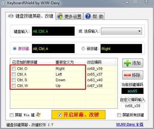

  如果您实在不想花时间去适应HHKB的方向键,那么还有最后一招,运用改键软件,直接为自己设置一组喜欢的方向键,也是可以尝试的方式,比如直接映射ALT+W/A/S/D这样的组合键来替代方向键。
最简单粗暴的方式 直接运用改键软件自定义组合方向键
  自定义映射按键唯一的好处,是运用方便,可以根据个人习惯随意设置。但相比之下不便之处同样颇多。首当其次的就是由于软件兼容性问题,会导致部分运用环境下自定义按键无法运用(比如部分游戏以及大型软件)。其次就是由于需要规划连续4个按键,极易与其它软件热键形成冲突,导致软件热键无法运用。
    所以自定义按键这个方式,其实并不合适长时间运用,仅仅只适合短时间过渡适应,建议用户还是花上一点时间适应HHKB键盘独特的方向键规划,毕竟这也是HHKB键盘的特色之一,放弃了它,也就意味着你无法体验HHKB键盘100%的魅力。
