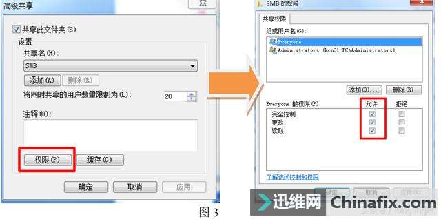

  (2)共享该文件夹,并给予能够写入该文件夹的权限。
  对 SMB 文件夹鼠标右击属性→【共享】→【高级共享】。如图 2
  (3)选择【权限】,开启允许权限。如图 3 所示。

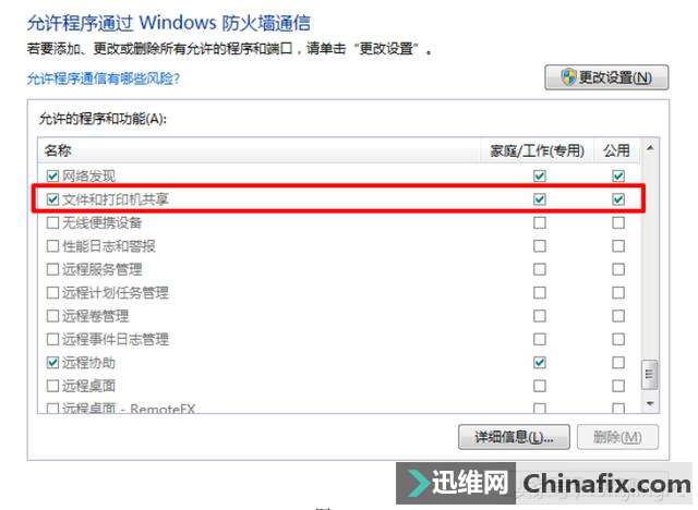

  (1)Win 防火墙的设定。
  点击【开始】→【设置】→【控制面板】,选择【系统和安全】→【Win 防火墙】,选择【允许程序或功能通过 Win 防火墙】
  打开如图 4 页面,勾选上【文件和打印机共享】。(一般默认情况下是勾选上的)
图 4

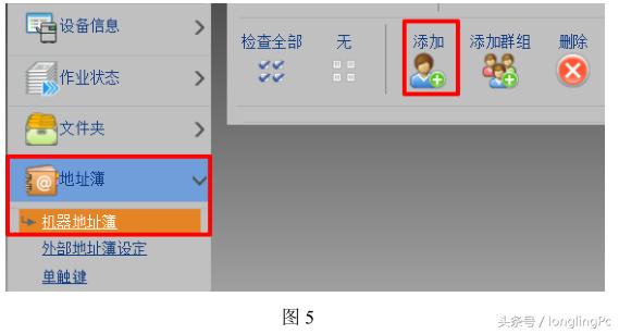

  通过事先在地址簿联系人里设定好 SMB,实际操作中可以直接选择地址簿里的联系人进行扫描文件发送,这样可以提升工作效率,避免每次 scan to SMB 时要在机器上输入各个设定信息。通过 Command Center 来添加新联系人的 SMB 信息
  a. IE 栏里输入复合机的 IP 地址,打开 Command Center,然后进入如下页面。如图 5

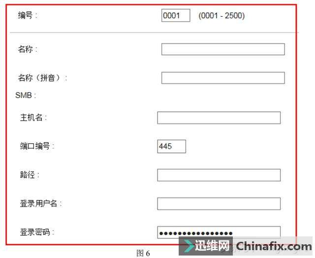

  b. 点击【添加】,进入如下页面。如图 6
  设定好红色方框内的信息。
  编号:数字 默认情况下是自动添加好的
  姓名:任意 必须输入,否则将不能提交
  拼音:任意 必须输入,否则将不能提交
  主机名:客户端的 PC 主机名或者 PC 的 IP 地址 (例:pc123)
  路径:共享文件夹名 (例:smb)
  登录用户名:客户端 PC 的登录用户名
  登录密码:客户端 PC 的登录密码
  然后点击【提交】按钮,提交设定好的信息。
