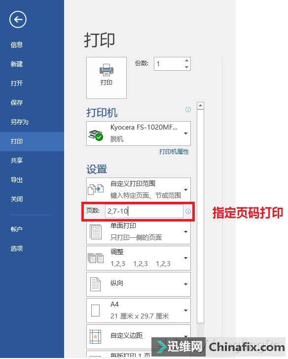

(一)打印指定页码
  有些时候,我们只希望打印文档中的某些页码,只要点击菜单命令【文件】→【打印】,在打开的【打印】对话框中,选中【打印当前页面】单选项,那么就可以打印当前鼠标所在的页面内容。
  如果我们选中【打印自定义范围】单选项,就可以随意指定打印页码了。
  假如我们要打印的页码是连续的,只要选择“打印自定义范围”后输入起始和终止的页码,中间用“-”连接就可以了。比如输入“5-9”,那么就会打印第五页到第九页的内容。
  假如要打印的是不连续的页码内容,那么就要依次输入所要打印的页码,中间用“,”(豆号)隔开。如输入“1,3,5,10”,那就会打印第1、3、5、10页的内容。当然,我们也可以混用这两种方式。比如输入“2,7-10”可以打印第二页和第七页到第十页的所有内容。如图所示。

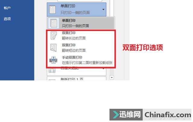

(二)打印双面
  如果我们要在纸的两面都进行打印,那么可以选择上图所示的“双面打印”竖纸张选择“翻转长边”,横纸张选择“翻转短边”即可。双面打印最大的好处就是节约纸张。

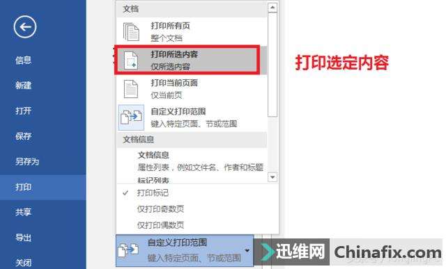

(三)打印指定区域
  在很多时候,我们要打印的是文档中的某些特定内容,它们也许跨页或者跨节。如果打印这些指定的区域呢?方式其实很简单,先在文档中选中这些内容,然后点击菜单命令【文件】→【打印】。此时,在打开的【打印】对话框中【打印所选内容】单选项就可以。如下图所示。

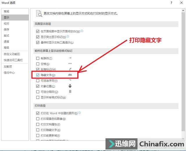

(四)打印隐藏文字
  有些时候我们会在文档中设置隐藏文字,如在文档中需要把重要的内容设置成隐藏文字。但在打印文档时也许会要求把这些隐藏文字一并打印出来,那么,要打印这些隐藏文字如何选择呢?
  点击菜单命令【工具】→【选项】,在打开的【选项】对话框中点击【打印】选项卡,选中【打印文档的附加信息】下的【隐藏文字】复选项,如下图所示。这样,打印时就会连同隐藏文字部分所有打印出来了。

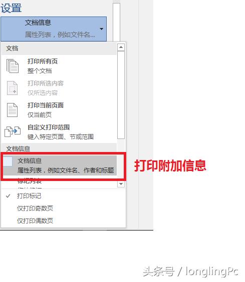

(五)打印附加信息
  如果你希望在将要打印出来的文档里包含该文档的属性、批注等信息,那就点击Word的“文件”菜单,调出“打印”对话框再点击“设置”。在“打印文档的附加信息”栏里选择你要的附加信息,如该文档的属性、域代码等。设置完成后点击确定,就可以开始打印了。如果不希望打印这些不必要的附加信息,不选中该项即可。
