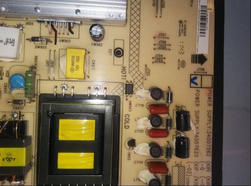

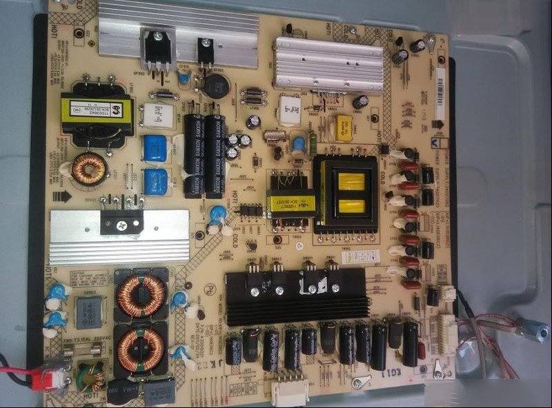

摘要: 上门维修收到其他维修同行的一台康佳LED42IS97N液晶电视,开机瞬间屏幕闪了一下,测试5v正常,有开机3.3v,12.5v和灯电压80v没有,电源保护。从用户家摘板回去维修检测,测量5v正常,开机电压有,主电源不工作,PFC电路也不 ...
    上门维修收到其他维修同行的一台康佳LED42IS97N液晶电视,开机瞬间屏幕闪了一下,测试5v正常,有开机3.3v,12.5v和灯电压80v没有,电源保护。从用户家摘板回去维修检测,测量5v正常,开机电压有,主电源不工作,PFC电路也不工作,测5v辅助16v电没有送到这两个电路,由于该板子取了80v与12.5v电路电压保护电源,去掉该保护管子,主电源有电了,电压偏高12.5v升到14.5v,看来是主电源电压升高保护了,取样电路所以电阻竟然没有问题,最后竟然是光耦有问题,用表测是好的,根本测不出这个问题,光耦怎么会引起电压就升了2v,就保护了,这个案例我还没遇到过。
