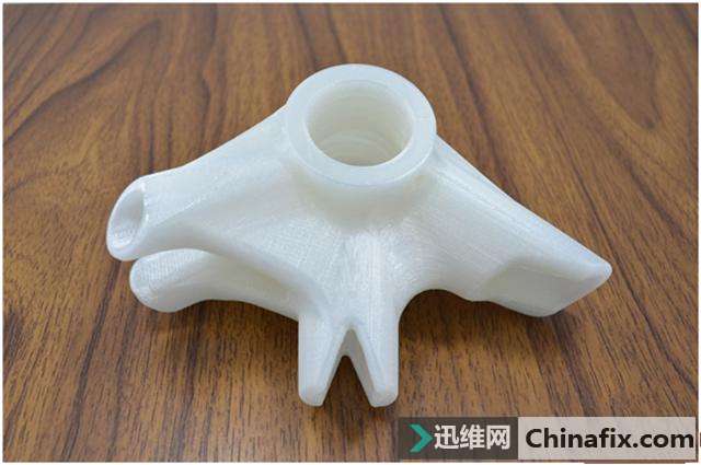

PLA(Polylactic Acid)
  PLA(Polylactic Acid)塑料是现在最普遍的两种FDM 3D打印材料之一(另一为ABS)。
  因为用途广泛、运用方便,此款3D打印材料被大部分FDM打印机列为预设运用,优点如下:
  1. PLA塑料被广泛的运用在各个领域,因其打印时无臭味(或者有淡淡甜味)且不易卷翘。
  2.无须加热板,成品坚硬。
  3. PLA塑料是可生物降解的环保型材料之一,由混合玉米淀粉和甘蔗衍生而成,符合食品级和生物分解的标准。
  4.有许多颜色可以选择。
打印参数:
  1. 喷嘴温度:190-230°C
  2.加热板温度:0-75°C(无加热版可贴蓝色胶带)
  ABS(Acrylonitrile Butadiene Styrene)

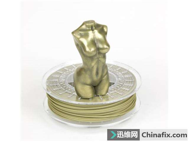

  METALS (金属类)
  这些特殊的3D打印材料中,最令人惊艳的非金属耗材(青铜,红铜,钢,不锈钢)莫属啦~!
  特制配方能让您在家中或工作室印出极似金属的作品! 现在您所制作的珠宝和雕像,不再只能有塑料感了!特点如下:
  1.线材里面含有一定比例的金属粉末(约80%),3D打印出的成品再经过砂纸和钢丝绒的处理,便会散发出闪耀的金属光泽。
  2.外观和铸造出来一样,质感比起市面上任何的3D打印材料都还要出众,可以说是鹤立鸡群!
  3.金属类耗材比一般PLA耗材重大约3倍,
  4.许多人会问说金属线材是否能够导电呢?很抱歉~答案是无法,不过许多新团队也都研究出导电3D打印线材啰!
打印参数:
  1.喷嘴温度:190-210°C
  2.加热板温度:20-60°C

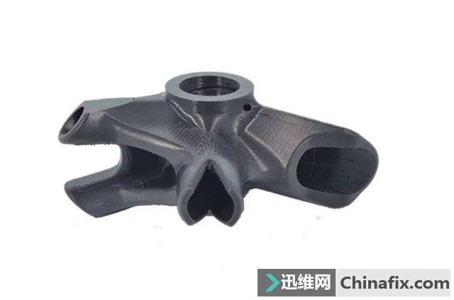

  Carbon (碳纤维)
  若您希望3D打印成品拥有高强度、硬度,重量很轻并且容易印出,那碳纤维3D打印材料就是您的首选了!
特点:
  1.将碳纤维掺入PETG里面,强化刚性
  2.高硬度、低收缩率、耐热度高、质地轻巧的完美3D打印材料。
  3. 容易打印,用您的桌面型3D打印机就可印制炭纤维遥控汽车、飞行器、产品模型等等。
  4.运用此线材要特别注意的是碳纤维的研磨性质: 碳纤维会比一般仿木材料更加速黄铜喷嘴的损耗,因此我们推荐运用不锈钢的喷嘴印制碳纤维材料。
打印参数:
  1.喷嘴温度:240-260°C
  2.加热板温度:60-70°C
