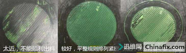

  对于FDM机器而言,打印的第一层是否能均匀稳固地附着于平台上,将影响整体的打印效果。喷头过低则出料困难;喷头过高则出料无法粘附于平台;平台不平或倾斜将导致第一层不均匀。

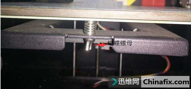

  常见的FDM打印机的调平方式为手动旋转螺母(元宝螺母、蝶形螺母、滚花螺母、平衡螺母)调节喷头与平台的距离。

  2.其次将螺母拧紧,降低平台,防止剐蹭平台。

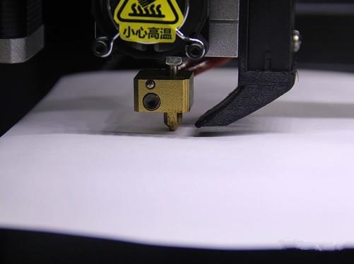

  4.将一张A4纸或专用调平纸放在喷头与平台之间。
  5.喷头移至特定位置后,旋转对应螺母,调整使平台各点与喷头间距恰为一张纸的厚度。来回移动纸张时,有摩擦、略有阻力即可(此步骤一般需要调三个点:左下角、右下角、中间;重复3-5次即可)。

  顺时针拧紧螺母(向右拧)喷头与平台越远,反之越近。
