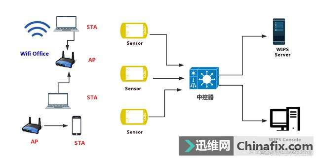

  2.1WIPS(无线入侵防御系统)基本架构
  WIPS通常采用采用B/S或者C/S架构,收发引擎分布式部署在企业办公环境中,将收集到的热点信息传给中控服务器。管理员通过通过管理平台查看企业内部热点信息,对捕获到的攻击行为进行告警,并对恶意、违规的热点进行阻断。

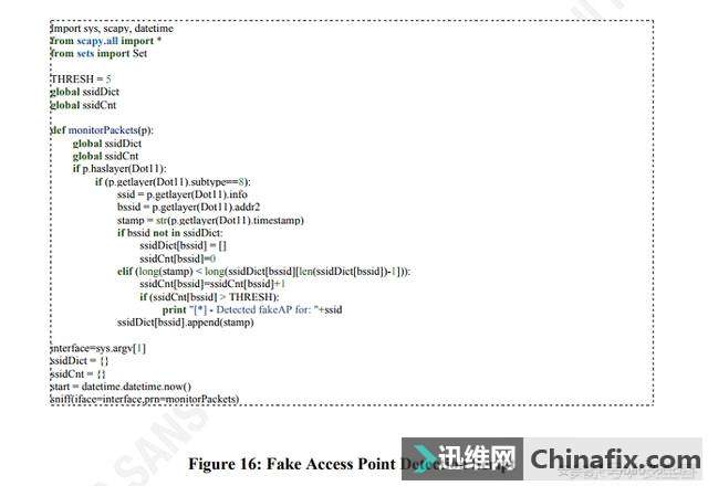

  时钟偏差检测等方式
  通过计算两个相邻信标帧之间的timestamp间隔不一样,即时钟偏差,与预先设定的阈值进行比较来检测伪AP。如果AP的时钟偏差值与特征库中储存的偏差值不一样,则可认定这个AP为一个无线钓鱼AP。
  如上图就是一个Python利用Scapy模块以实现通过时钟偏差检测识别钓鱼热点的示例

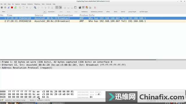

  2.开启WireShark监听并在稍后被设为钓鱼热点的网卡:

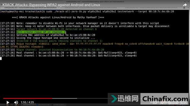

    3、 攻击演示:

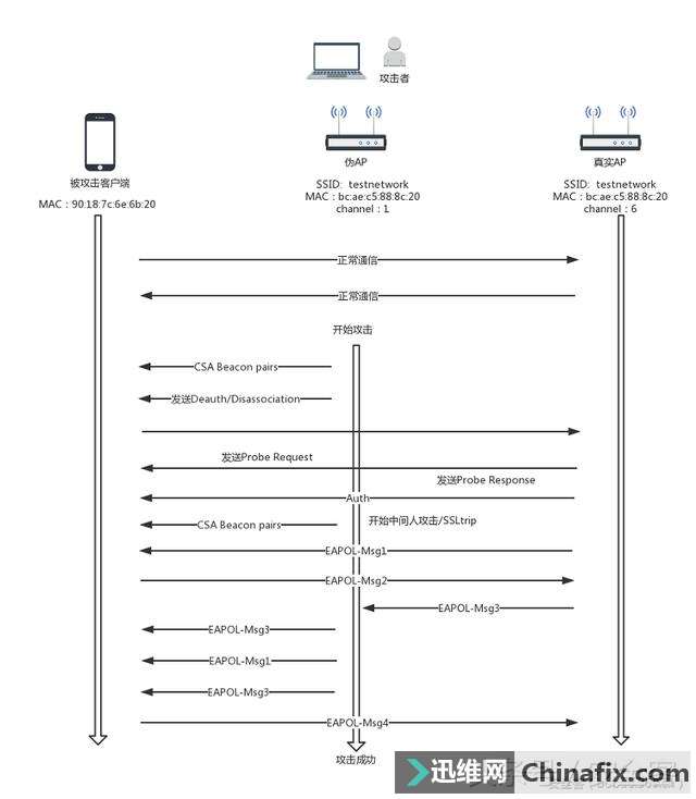

真实热点Real AP:
SSID:testnetwork
Mac:bc:ae:c5:88:8c:20
Channel:6
被攻击客户端Target:
SSID: 90:18:7c:6e:6b:20
伪造同名同MAC热点(Rouge AP):
SSID: testnetwork
Channel:1(信道不一样)
  注入CSA beacon pairs 将客户端信道变为1,也就是迫使客户端Target与Rouge AP通信。伪AP向目标Target发送Disassociate数据包,使其解除关联。

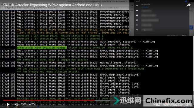

  4.利用网卡建立目标AP的伪造热点,迫使客户端连接到伪造热点上。此时设备经历重连,WiFI状态为正在认证。
  当目标targe与真实AP完成认证过程,准备发起连接时,注入CSA beacon pairs,使信道切换到Channel 1 实施中间人攻击,同时客户端状态保持在State 2,接下来开始发送四次握手中的Message 3,实施密钥重新安装(Key Reinstallation Attack)攻击。

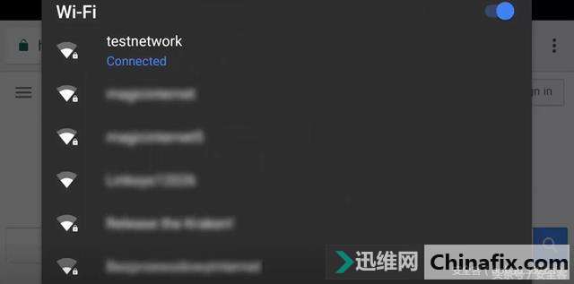

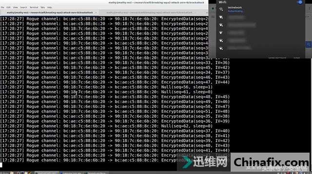

  5.此时密钥重装攻击已经执行成功,客户端已连接上伪造热点:

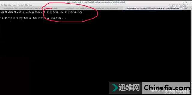

  6.在此伪造热点中,被攻击端所有流量皆可被嗅探、篡改;演示视频中运用经典的MITM工具sslstrip对HTTPS进行降级,便可获得用户传输的明文账号信息。

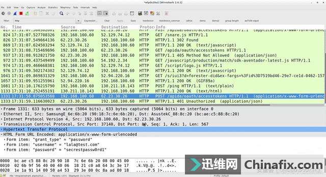

  7、用户提交的账号信息便可被获得:

  之前有讲到KRACK的攻击原理,根据现有KRACK的Demo来看,攻击者的主要利用方式为:在被攻击客户端与正常AP建立连接时,攻击代码(POC)“克隆”了被攻击客户端所连接的AP,建立了一个相同BSSID、ESSID,但Channel不一样的热点;通过发送Disassociate Frame迫使被攻击客户端解除关联,此时设备经历重连;准备重新与正常AP发起连接时,注入CSA beacon pairs(Channel Switch Announcement),使信道切换到恶意AP所在信道,实施中间人攻击;同时客户端状态保持在State 2(通过对访问点进行身份验证的身份验证状态),接下来开始发送四次握手中的Message 3,实施密钥重新安装(Key Reinstallation Attack)攻击,即可与伪AP建立正常连接通信。

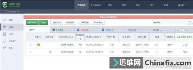

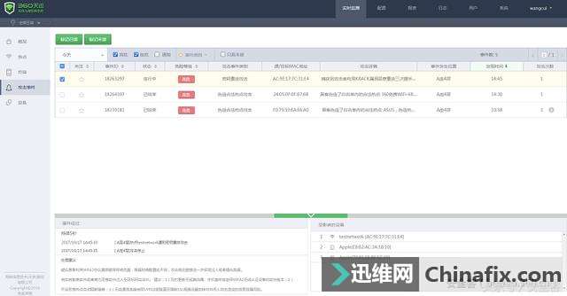

  1. 首先建立testnetwork热点,企业用户连接该热点并通过认证后可访问企业内网资源;通过WIPS管理员可直观了解该热点的设备属性和安全属性,包括热点ESSID、BSSID、热点厂商、频道和加密方式等等。
  2. 然后黑客伪造与testnetwork相同名称及配置的热点,尝试欺骗用户连接;此时企业无线网络环境中同时出现了两个热点,非专业人员根本无法识别哪个是企业自建热点,哪个是非法的钓鱼热点。可以看到此时非法热点已经被WIPS识别出来并阻断,当前连接终端数为“无”。
  3. 与此同时WIPS也第一时间向管理员通报伪造合法热点攻击事件的发生及处理情况。WIPS的及时响应为管理员在突发情况发生时争取了更多的处置时间。
  4. 黑客为了使其他终端连接非法热点简直无所不用其极,泛洪终端拒绝服务攻击是成本最低也是最见效的方式。该种攻击方式可断开所有终端与合法热点的连接,在其他场景也可以干扰公共网络终端与热点的连接,造成网络瘫痪。此时WIPS系统能够发现此类攻击,在提供处理建议的同时,还能定位攻击发生的具体位置,管理员可实地排查是否有可疑人员。
  5. 可以说黑客的攻击行踪已经完全暴露在WIPS之下,原本看不见摸不着的无线威胁,透过WIPS的映射慢慢变得清晰。还不知道发生了什么的黑客继续他的攻击,黑客通过收集和重放重新发送四次握手中的Message3强制重置nonce,从而成功攻击加密协议,解密客户端发送通信数据包,截获敏感信息。但是此时WIPS系统已经监测到该攻击,并对实施钓鱼的热点进行了阻断,使不知情的“用户”免于威胁。
