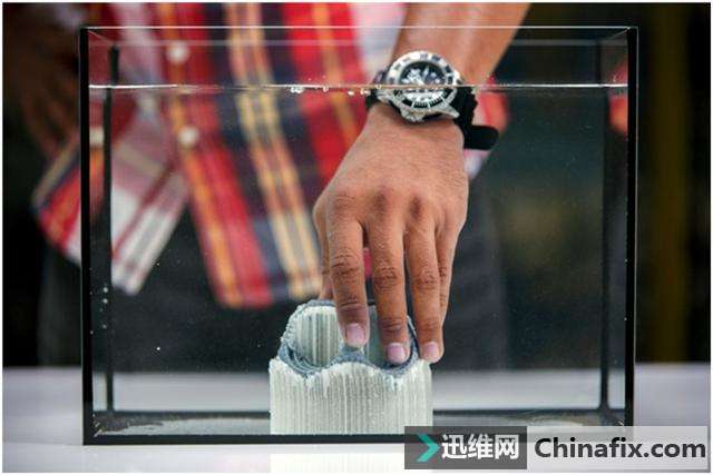

五、如何溶解PVA?
  运用PVA作为支撑材料的打印会需要一些后续处理来去除PVA。这可以透过将PVA溶解在水中来完成。

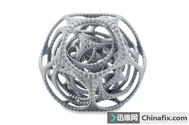

用PVA为支撑的打印物件
去除PVA支撑后的物件
①将打印物浸入水中
  将打印对象进入水中,PVA就会缓慢的开始融解。不过,您可以透过以下方式,加速PVA的融解:
  温水: 运用较热的水可以减少溶解的时间。但运用此方式必须注意一件事,若您运用PLA为支撑材料打印时,请确保运用的温水的最高温度为 35 °C,以避免PLA变形。如果是运用尼龙,请勿超过 50 °C,以防止燃烧。
  搅拌: 运用搅拌/流动的水可减少溶解时间。流动的水能使 PVA 更快地溶解 (通常是三个小时内可溶解,但时间仍取决于您所运用的支撑材料)
 钳: 您也可以透过将打印对象放入水中约10分钟,然后用钳子去除大部分的支撑来加速PVA地溶解。当打印对象放回水中时,仅需要溶解PVA剩余的部分。当PVA完全溶解后,用水冲洗印刷对象以去除任何多余的PVA。

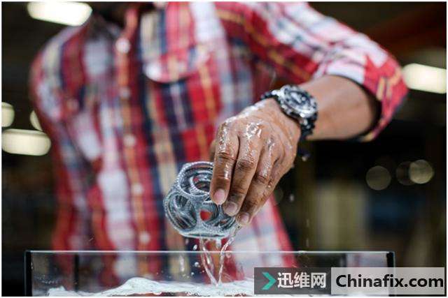

②用水冲洗
  待大部分的PVA溶解后,用水冲洗印刷对象以去除任何多余的PVA。
